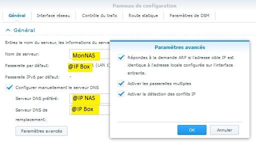

oracle7 Posté(e) le 24 avril 2020 Posté(e) le 24 avril 2020 (modifié) @TuringFan Est-ce que tu as bien quelque chose du genre ? : Cordialement oracle7 😉 Modifié le 24 avril 2020 par oracle7 0 Citer
TuringFan Posté(e) le 24 avril 2020 Posté(e) le 24 avril 2020 Le 4/24/2020 à 6:45 PM, oracle7 a dit : @TuringFan Est-ce que tu as bien quelque chose du genre ? : Cordialement oracle7 😉 Développer 1 - Non je n'ai pas coché la case "configurer manuellement le serveur DNS". 2 - J'ai l'IP en grisé de ma box pour le DNS préféré et rien pour le second. 3 - Quant aux paramètre avancés ma version ne propose pas la deuxième case et je n'ai que la première de cochée. Je vais le faire mais je suis preneur de la bonne interprétation des point 1, 2 et 3 si tu veux bien me l'expliquer stp. Mais j'ai désactivé puis réactivé tous les système de sécu de mon client (pare-feu et windows defender) et maintenant ça fonctionne en local ! Je vais essayer avec le VPN. Le 4/24/2020 à 6:56 PM, TuringFan a dit : 1 - Non je n'ai pas coché la case "configurer manuellement le serveur DNS". 2 - J'ai l'IP en grisé de ma box pour le DNS préféré et rien pour le second. 3 - Quant aux paramètre avancés ma version ne propose pas la deuxième case et je n'ai que la première de cochée. Je vais le faire mais je suis preneur de la bonne interprétation des point 1, 2 et 3 si tu veux bien me l'expliquer stp. Mais j'ai désactivé puis réactivé tous les système de sécu de mon client (pare-feu et windows defender) et maintenant ça fonctionne en local ! Je vais essayer avec le VPN. Développer Pour info j'ai aussi désactiver le ndd.eu A IPlocale dans les ressources "pour voir". J'ai fait un flushdns sur mon client et ça tourne toujours en local. 0 Citer

oracle7 Posté(e) le 25 avril 2020 Posté(e) le 25 avril 2020 @TuringFan Bonjour, Le 4/24/2020 à 6:56 PM, TuringFan a dit : 1 - Non je n'ai pas coché la case "configurer manuellement le serveur DNS". Développer A mon sens tu devrais, car sinon le NAS utilise par défaut le serveur DNS de la LiveBox via l'indication de passerelle et non pas son propre serveur DNS. Du coup que te répondent respectivement les commandes "nslookup nas-forum.com 192.168.1.30" et "nslookup nas-forum.com 192.168.1.1" ? (je suppose que 192.168.1.1 est ta LIvebox). Le 4/24/2020 à 6:56 PM, TuringFan a dit : 2 - J'ai l'IP en grisé de ma box pour le DNS préféré et rien pour le second. Développer Ce que dit l'aide en ligne Synology : "Les champs DNS server et Passerelle par défaut seront définis automatiquement et ne peuvent pas être changés si toutes vos interfaces réseau sont configurées automatiquement ou quand vous utilisez une connexion PPPoE." SI ce n'est pas le cas, il doit y avoir encore un autre problème dans ta configuration du NAS car chez moi le champ est bien disponible à la modification. Le 4/24/2020 à 6:56 PM, TuringFan a dit : 3 - Quant aux paramètre avancés ma version ne propose pas la deuxième case et je n'ai que la première de cochée. Développer Je ne sais trop te répondre sur ce point, c'est peut-être dû à un problème de version de DSM donc de mise à jour de celui-ci ou encore un problème qui serait lié au modèle de NAS, tous n'ont pas les mêmes caractéristiques donc les mêmes fonctionnalités ou options. Ceci pouvant expliquer cela ... Le 4/24/2020 à 7:30 PM, TuringFan a dit : 2- Ma livebox ne me permettant pas de modifier les serveurs DNS utilisés par mes machines locale Développer Tu mélanges plusieurs choses : On ne peut modifier les propres serveurs DNS d'une Livebox et ce depuis plusieurs années déjà. Cà c'est sûr ! Mais ce n'est sûrement pas la Livebox qui empêche de modifier les serveurs DNS utilisés par les machines locales. Comment le pourrait-elle ? Ce qui est sûr c'est que tu peux modifier comme bon te semble (je dirais même que tu le dois pour accéder à ton NAS via un "nas.ndd.eu") les serveurs DNS qu'utilisent tes machines locales. Comme te l'a dit @PPJP, tu fais cela dans les propriétés IPv4 des adaptateurs réseaux de tes machines locales et uniquement pour celles qui en ont besoin comme l'a précisé aussi @PiwiLAbruti Le 4/24/2020 à 7:30 PM, TuringFan a dit : 1- J'ai maintenant vérifié l'accès fonctionnel depuis un client spécifique à mon NAS en local ou en VPN en utilisant nas.ndd.eu:5001. Développer Par ailleurs, il y a un truc que je ne comprends pas, tu dis que tu peux accéder au NAS en utilisant "nas.ndd.eu:5001" (tant mieux !), alors qu'après toutes ces manipulations, tu devrais pouvoir le faire directement SANS avoir besoin de spécifier le port 5001. Au passage, tu saisis quoi dans ton navigateur : "http://nas.ndd.eu:5001" ou "https://nas.ndd.eu:5001" ? As-tu essayé tout simplement "https://nas.ndd.eu" ? Qu'est-ce que cela donne ? Cordialement oracle7 😉 0 Citer
TuringFan Posté(e) le 25 avril 2020 Posté(e) le 25 avril 2020 Le 4/25/2020 à 9:48 AM, oracle7 a dit : @TuringFan Bonjour, A mon sens tu devrais, car sinon le NAS utilise par défaut le serveur DNS de la LiveBox via l'indication de passerelle et non pas son propre serveur DNS. Du coup que te répondent respectivement les commandes "nslookup nas-forum.com 192.168.1.30" et "nslookup nas-forum.com 192.168.1.1" ? (je suppose que 192.168.1.1 est ta LIvebox). Ce que dit l'aide en ligne Synology : "Les champs DNS server et Passerelle par défaut seront définis automatiquement et ne peuvent pas être changés si toutes vos interfaces réseau sont configurées automatiquement ou quand vous utilisez une connexion PPPoE." SI ce n'est pas le cas, il doit y avoir encore un autre problème dans ta configuration du NAS car chez moi le champ est bien disponible à la modification. Je ne sais trop te répondre sur ce point, c'est peut-être dû à un problème de version de DSM donc de mise à jour de celui-ci ou encore un problème qui serait lié au modèle de NAS, tous n'ont pas les mêmes caractéristiques donc les mêmes fonctionnalités ou options. Ceci pouvant expliquer cela ... Tu mélanges plusieurs choses : On ne peut modifier les propres serveurs DNS d'une Livebox et ce depuis plusieurs années déjà. Cà c'est sûr ! Mais ce n'est sûrement pas la Livebox qui empêche de modifier les serveurs DNS utilisés par les machines locales. Comment le pourrait-elle ? Ce qui est sûr c'est que tu peux modifier comme bon te semble (je dirais même que tu le dois pour accéder à ton NAS via un "nas.ndd.eu") les serveurs DNS qu'utilisent tes machines locales. Comme te l'a dit @PPJP, tu fais cela dans les propriétés IPv4 des adaptateurs réseaux de tes machines locales et uniquement pour celles qui en ont besoin comme l'a précisé aussi @PiwiLAbruti Par ailleurs, il y a un truc que je ne comprends pas, tu dis que tu peux accéder au NAS en utilisant "nas.ndd.eu:5001" (tant mieux !), alors qu'après toutes ces manipulations, tu devrais pouvoir le faire directement SANS avoir besoin de spécifier le port 5001. Au passage, tu saisis quoi dans ton navigateur : "http://nas.ndd.eu:5001" ou "https://nas.ndd.eu:5001" ? As-tu essayé tout simplement "https://nas.ndd.eu" ? Qu'est-ce que cela donne ? Cordialement oracle7 😉 Développer @oracle7 merci pur cette réponse super précise et complète. Pour le point 1 c'est maintenant coché, et j'imagine que la réponse à ta question est : la même chose car mon NAS utiliserait alors le DNS indiqué par la Livebox. C'est bien ça ? Pour le point 2 j'ai bien maintenant en IP préféré celle de mon NAS et en IP secondaire celle de ma Livebox. Point 3 : toujours pas de troisième case chez moi concernant les conflits d'IP, peux être la conséquence chez toi de paramétrages plus sophistiqués ? Concernant l'accès à mon NAS sur le client local paramétré avec le DNS de mon NAS, il est bien fonctionnel sans préciser le 5001. Un simple nas.ndd.eu permet l'accès ! Enfin concernant la Livebox : Je croyais comprendre que l'intérêt de mettre un routeur en DMS derrière était multiuple : (i) avoir une gestion plus fiable et plus robuste du DHCP, (i) avoir un meilleur wifi mais surtout (iii) pouvoir imposer les DNS par défaut à utiliser par les clients locaux (sans avoir besoin de configurer le DNS chez eux. Ce n'est pas ça ? Merci dans tous les cas, 0 Citer
