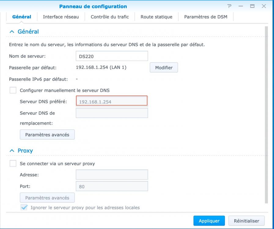

Dans les réglages Réseau du NAS, le serveur DNS par défaut est configuré sur l'adresse locale de la box. Il y a peut-être quelque chose à changer ?

La seule chose qui compte ce sont les réglages du serveur DHCP. Tu n'en parles pas, j'en conclus que tu n'y as pas touché. Ce que confirme ton impression d'écran.
Met des impressions d'écran de l'onglet de réglage du serveur DHCP de ta box.

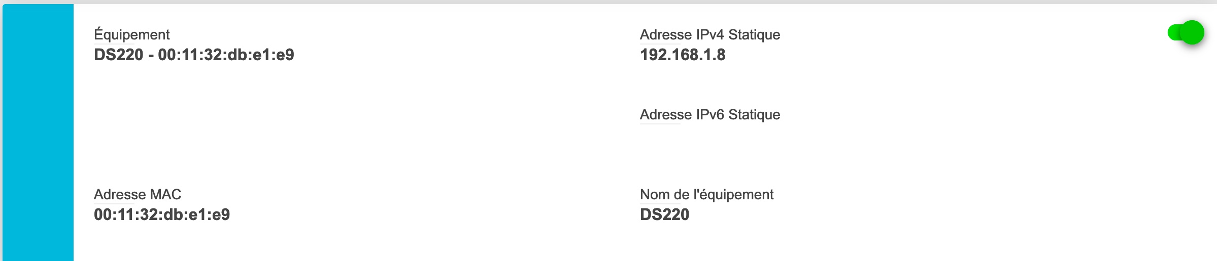

Ok j'ai l'impression qu'en fait tu peux ajouter des serveurs DNS secondaires, etc... mais pas changer le primaire qui est grisé et qui est l'IP de la box. Vérifier le modèle de Bbox que tu possèdes et regarde ce que renvoient les moteurs de recherche. J'ai jeté un œil rapidement ça a l'air très bridé comme box globalement.
Si tu ne peux effectivement pas modifier le DNS primaire, tu n'as pas le choix, si tu souhaites continuer avec un adressage par DHCP et pas statique sur les périphériques, il te faut désactiver le serveur DHCP de ta box et utiliser par exemple celui du NAS.
Ou utiliser un routeur en cascade de ta box. Que tu le configures en bridge, DMZ, DHCP, etc... peu importe, c'est un détail, tu auras un sous-réseau paramétrable dans lequel tu pourras faire tous les réglages que tu souhaites.
