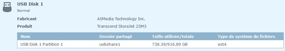

soit un ds215j avec un disk externe sur lequel se trouve des vidéos.avi faites avec mon caméscope et disponibles sur on réseau au travers du 'serveur multimedia'.
le disk Usbshare1 apparait bien comme 'monté' sur mon réseau, le dossier est accessible également.

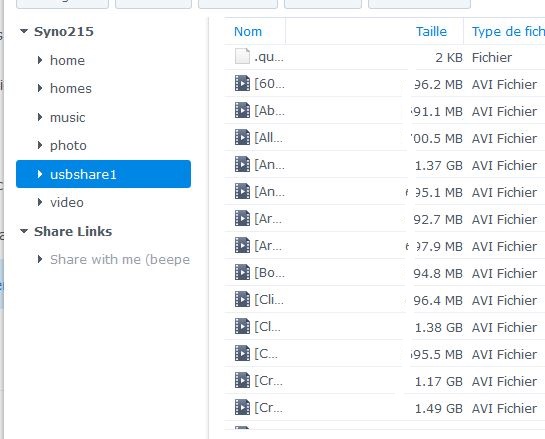

les titres des vidéos sont bien affichés dans l'explorateur windows 7, 10 et 2012R2 et dans la page dde gestion du DS215
j'utilise VLC mais le lancement d'une video ouvre la fenêtre et m'affiche un message d'erreur : 'VLC ne peut pas ouvrir << file://syno215/usbshare1/toto.avi>>'
il est impossible de copier les fichiers.avi vers un autre disque en utilisant l'explorateur windows.
il est impossible de copier ou dupliquer les fichiers.avi en utilisant File Station du DS215. '' erreur survenue sur /usbshare1/toto.avi (cette action n'est pas prise en charge)

sur le disk externe, je peux lister le catalogue mais je ne peux pas lire (ni copier ou déplacer) le moindre fichier.avi.
mon disk est formaté en ext4 donc impossible à lire sur un windows
les droits R/W sur chaque disk/dossier sont identiques au plan que j'ai défini à l'installation et je n'ai fait aucune modif.
