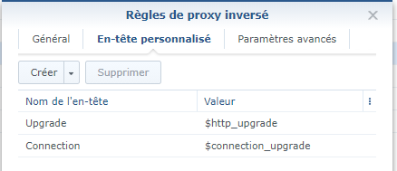

Enfin, pour pouvoir accéder directement à photo station en HTTPS il faut activer le websocket dans la redirection du reverse proxy :
  • sur l'onglet « En-tête personnalisé », cliquer sur « Créer » et sélectionner « Websocket »
Modifié par oracle7

- pas tout compris au niveau du websocket, mais comme je n’utilise pas le reverse proxy j’imagine que je n’en ai pas besoin
