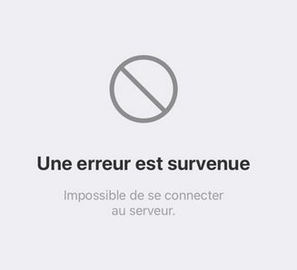

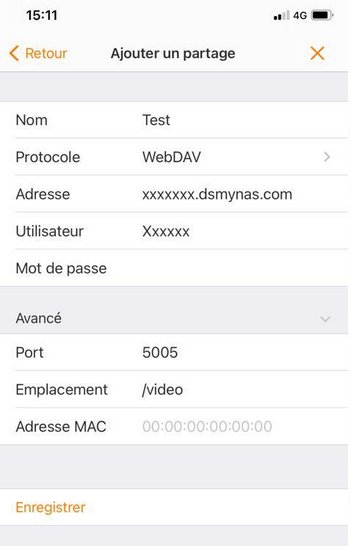

Bonjour a tous !
Je me permet de remonter ce topic car je n'ai pas trouve de tuto concernant ce process, et j'ai beau essayer de mon cote, rien n'y fait.
Voici ou j'en suis:
Webdav active sur le NAS,
Port 5005 ouvert sur NAS,
Authorisation de Webdav donnée au User
Puis dans INFUSE:
Une idee de ce qui bloque ?
Merci de votre aide !🙂
Modifié par thepopol777
1/ il est préférable d’utiliser un protocole sécurisé sur le WebDAV plutôt en 5006
2/ que les ports soient routés vers le NAS pour cette action
3/ process autorisé en firewall si activé
3/ un dernier conseil, un user disposant des droits limités pour cette action par sécurité
Au delà je confirme que cela fonctionne bien et permet via infuse une vision depuis l’extérieur de chez soi.

Sinon, j'ai reussi a passer a l'etape suivante ( j'avais en fait une option sur le parefeu qui bloquait ), ca me connecte bien, me demande de selectionner les dossiers favoris, et une fois ceci fait par contre ca me dit 0 fichier, comme s'il ne trouvait rien dans mes dossiers videos. Alors qu'en SMB il trouve bien tout sans souci.
