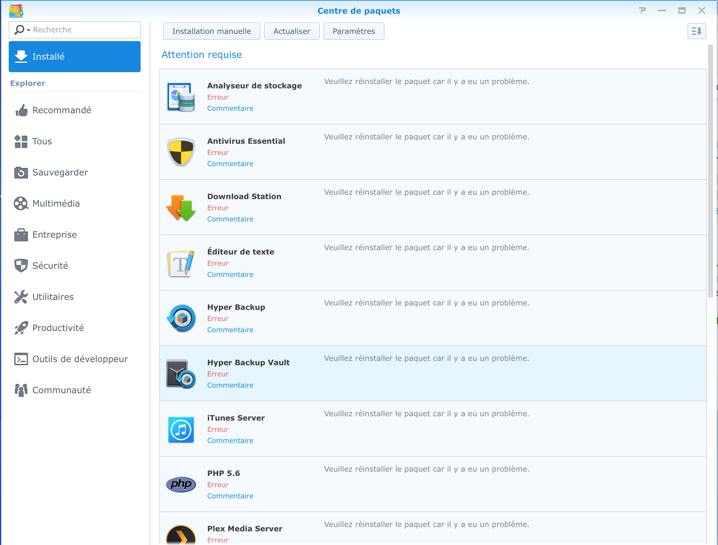

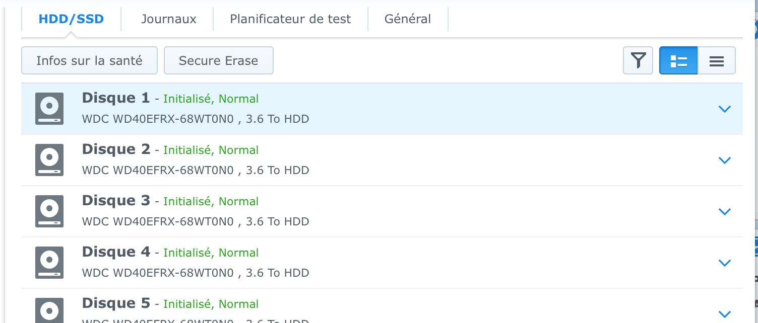

J'ai un 1513+, avec baie d'expansion, qui fonctionnait parfaitement bien jusqu'à maintenant. Je viens de faire la mise à jour et là, le Syno me dit qu'il y a un problème avec mes disques (voir la copie d'écran). De fait je n'ai plus accès à mes datas, qui comprennent tous mes montages vidéos professionnels.
A noter que la diode status clignote en orange.
Les disques du NAS sont toujours là, en bon état, mais je n'ai plus de volume. Et je ne vois pas les disques de la baie d'expansion.
Pourrais-je avoir de l'aide s'il vous plait ?

Vu qu'il s'agit d'un plantage après maj (vers 6.1 je suppose), je ne saurais trop vous conseiller de vous tourner vers le support. La récupération ne peut se faire que par lignes de commandes.
Question subsidiaire : est-ce que vous avez un seul volume entre le 1513 et l'expansion ou bien deux volumes distincts, et si oui, quel est l'état du volume dans l'unité ?

Et, comme vous pouvez le voir, tous les paquets sont HS.
Je n'ai pas non plus de connexion reseau. Donc impossible de charger quoique ce soit.

Si je comprends bien, un seul volume de 10 disques de 4To. En SHR je présume. La sauvegarde, s'il y en a une, doit être balèze.
Va y avoir du boulot pour retrouver tout ça.

Trouvé ça dans ce forum à propos du nouveau DSM. Et, effectivement, comme montré dans une copie d'écran, j'ai un problèmes au niveau des packets.
Je cite :
"Due to infrastructure update, packages will need re-initialization after upgrading to DSM 6.1. The process will occupy a higher CPU usage and can take up to an hour depending on the number of packages installed."
Bon, on verra bien la réponse de Syno.
