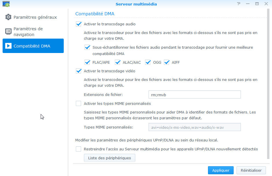

Kramlech Posté(e) le 4 mars 2017 Posté(e) le 4 mars 2017 Bonjour J'ai un DS716+ sur lequel je stocke pas mal de films sous différents formats (avi, mkv, mp4). J'ai aussi une Freebox V5 qui me sert de client DLNA, et donc à visionner mes films sur la télévision. Cela faisait pas mal de temps que j'avais constaté que la Freebox HD ne savait pas décoder les .mp4, mais cela ne m'avait jamais vraiment perturbé car je regardais ces films sur mon ordinateur. Jusqu'au jour ou je me suis rendu compte que le transcodage n'était pas limité à Video Station, mais que l'on pouvais l'activer pour le DLNA. J'ai alors activé ce transcodage et là surprise : au lieu de voir apparaître les film en .mp4 comme je m'y attendais, j'ai eu la surprise de voir disparaître les .mkv !!! Donc l'activation du transcodage a pour effet de diminuer la compatibilité ... Il y a sans doute des paramètres qui m'ont échappés, alors si une bonne âme pouvait venir à mon secours ... 0 Citer
Einsteinium Posté(e) le 4 mars 2017 Posté(e) le 4 mars 2017 ;mkv n'est plus présent en extensions de fichier à la fin ;-) 0 Citer
Kramlech Posté(e) le 4 mars 2017 Auteur Posté(e) le 4 mars 2017 Ajouter ;mkv ou ;mp4 où les deux ne change rien ... J'avais déjà essayé... D'où ma perplexité devant le fonctionnement du truc et mon appel à l'aide. 0 Citer
Fenrir Posté(e) le 4 mars 2017 Posté(e) le 4 mars 2017 Lors de la phase de négociation entre la freebox et le nas, ils ont du se dire => pas de mkv C'est peut être un souci de cache, sur l'écran de ta capture, clique sur le dernier bouton (liste des périphériques) et fais "Réinitialiser" Sinon, je ne sais pas si c'est lié, mais il vient d'y avoir une mise à jour de la FreeboxV5 (peut être que free a changé un truc, pas testé). Tout ce que je peux te dire c'est qu'en DLNA, mes clients (rpi et tablette) voient bien toutes les vidéos mkv. J'ai regardé un mkv pas plus tard que ce soir. nb : je n'utilise pas le ffmpeg de syno (j'ai une version recompilée qui prend en charge le DTS) mais je ne pense pas que ça ait un lien 0 Citer

Kramlech Posté(e) le 6 mars 2017 Auteur Posté(e) le 6 mars 2017 Le 05/03/2017 à 00:24, Fenrir a dit : C'est peut être un souci de cache, sur l'écran de ta capture, clique sur le dernier bouton (liste des périphériques) et fais "Réinitialiser" J'ai essayé. J'ai même rebooté le NAS et la Freebox (les deux) pour être certain qu'il n'y ait pas problème de cache. Mais rien n'y fait : sans transcodage, je vois les .avi et le .mkv, et avec transcodage, je ne vois plus que les .avi. Il doit y avoir quelque-chose d'énorme qui m'échappe, mais quoi ??? En essayant de cocher la case "Activer les type MIME personnalisé", il n'y a même plus rien qui s'affiche !!! Help ...... 0 Citer
frkfranck Posté(e) le 9 mars 2017 Posté(e) le 9 mars 2017 Bonjour, pour voir les films en MKV, il faut active le type de MIME personalisés dans les paramètre du serveur multimédia et mettre cette ligne : avi=video/x-ms-video,wav=audio/x-wav,m4v=video/mp4,mp4=video/mp4,mkv=video/x-msvideo chez moi ça marche. tiens nous au courant. 0 Citer
Kramlech Posté(e) le 10 mars 2017 Auteur Posté(e) le 10 mars 2017 (modifié) Je dois être maudit ... Je deviens fou ... Ça ne marche pas. J'ai du essayer toutes les combinaisons possibles d'activation du transcodage audio, du transcodage vidéo, des types MIME personnalisés, en complétant ou non les valeurs des extensions ou les types MIME, rien n'y fait, j'ai toujour le même résultat : Sans activation de transcodage, je vois les .avi et les .mkv Avec activation du transcodage, je ne vois que les .avi Avec les MIME personnalisé, je ne vois plus rien. Et quand je combine, c'est bien sur toujours le résultat minimum qui l'emporte !!! Est-ce que ce serait ma Freebox qui débloquerait ? Elle commence à être vieille. C'était le premier modèle, avec ses trois antennes!!! Modifié le 10 mars 2017 par Kramlech 0 Citer
