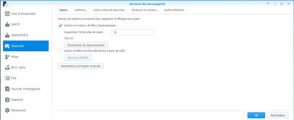

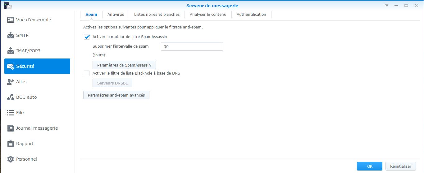

El_Murphy Posté(e) le 4 avril 2017 Posté(e) le 4 avril 2017 Bonsoir , j'ai déjà eu ce problème (en partant du principe que votre port 25 est bien ouvert). En activant le filtre DNSBL (liste blackhole) je ne reçois plus aucuns mails de gmail mais l'envoi fonctionne. Ce qui semble correspondre a vos symptômes. Vérifiez si vous l'avez coché. 0 Citer
marcus2701 Posté(e) le 4 avril 2017 Auteur Posté(e) le 4 avril 2017 Le 4/4/2017 à 5:17 PM, pluton212+ a dit : Salut, il n'y a pas un paramètre pour autoriser un domaine par ex. Gmail dans MailServer ? (ps: tu n'as pas besoin de retaper à chaque fois: "Envoyé de mon HUAWEI NXT-L29 en utilisant Tapatalk", une fois au début du post devrait suffire). C'est une signature rajoutée automatiquement par l'application tapatalk que j'utilise. Mais je prends note de la remarque et penserai à la désactiver à chaque post Le 4/4/2017 à 5:58 PM, El_Murphy a dit : Bonsoir , j'ai déjà eu ce problème (en partant du principe que votre port 25 est bien ouvert). En activant le filtre DNSBL (liste blackhole) je ne reçois plus aucuns mails de gmail mais l'envoi fonctionne. Ce qui semble correspondre a vos symptômes. Vérifiez si vous l'avez coché. Il était effectivement activé ! Je viens de le décocher. Je réessaye :-) 0 Citer
marcus2701 Posté(e) le 4 avril 2017 Auteur Posté(e) le 4 avril 2017 (modifié) Toujours rien :-( Le 4/4/2017 à 10:58 AM, PiwiLAbruti a dit : Ça pourrait arriver, mais ce n'est pas le cas. J'utilise la dernière version de Mail Server sans aucun souci. Ce n'est pas nécessairement un problème de pare-feu. Il se peut aussi que le Mail Server ne démarre pas correctement. Tu peux déjà vérifier que le serveur SMTP est bien lancé avec la commande : root@DiskStation:~# netstat -tl|grep smtp Tu devrais obtenir le résultat suivant : tcp 0 0 0.0.0.0:smtp 0.0.0.0:* LISTENtcp6 0 0 [::]:smtp [::]:* LISTEN Si tu obtiens bien ce résultat, il s'agit alors d'un problème de configuration réseau (règle NAT et/ou pare-feu). Développer Voici le résultat de la commande. C'est donc un problème réseau Modifié le 4 avril 2017 par Lucien77 Inutile de citer le post précédent 0 Citer
