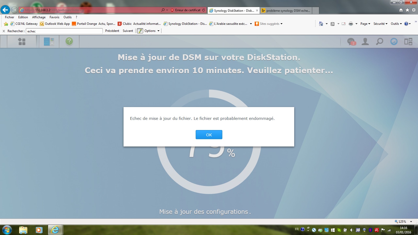

J'ai un NAS Synology DS213j et je suis bloqué à DSM 5.2-5565 update 2 depuis mai 2015!
Je ne peux plus mettre à jour le DSM car celui-ci indique à 79% -> "Echec de mise à jour du fichier. Le fichier est probablement endommagé" (Voir copie d'écran).
1) J'ai envoyé le Kernel log au support de Synology
2) J'ai fait le memory test à partir de Synology Assistant (Test OK)
3) J'ai vérifié le hash md5 du fichier de mise à jour pour une installation manuelle (Test OK -> fichier non endommagé)
4) j'ai testé les 2 disques durs WD Red à fond avec les outils constructeurs pour les test smart étendus (Test OK)
Je précise que j'ai également essayé de faire une MAJ manuelle vers plusieurs versions lointaines (DSM 5.2-5592) ou moins lointaines (DSM 6.1) -> La MAJ se bloque toujours à 79% à l'étape "mise à jour des configurations".
Je précise que je fait une utilisation occasionnelle du NAS que j'utilise principalement pour le paquet Cloud Station. (Système propre, pas de bidouillage dans les commandes ni dans le terminal...)
Le support Synology m'indique que je dois faire un Reset complet du système pour une réinitialisation et utiliser l'outil "Sauvegarde et réplication" pour la sauvegarde! La procédure est lourde et des pertes sont à prévoir (configuration du système, celle du fichier .dss, est sauvegardé et répliqué partiellement...).
Merci donc par avance, si vous avez une idée de ce qui bloque la MAJ, pour une solution simple :)

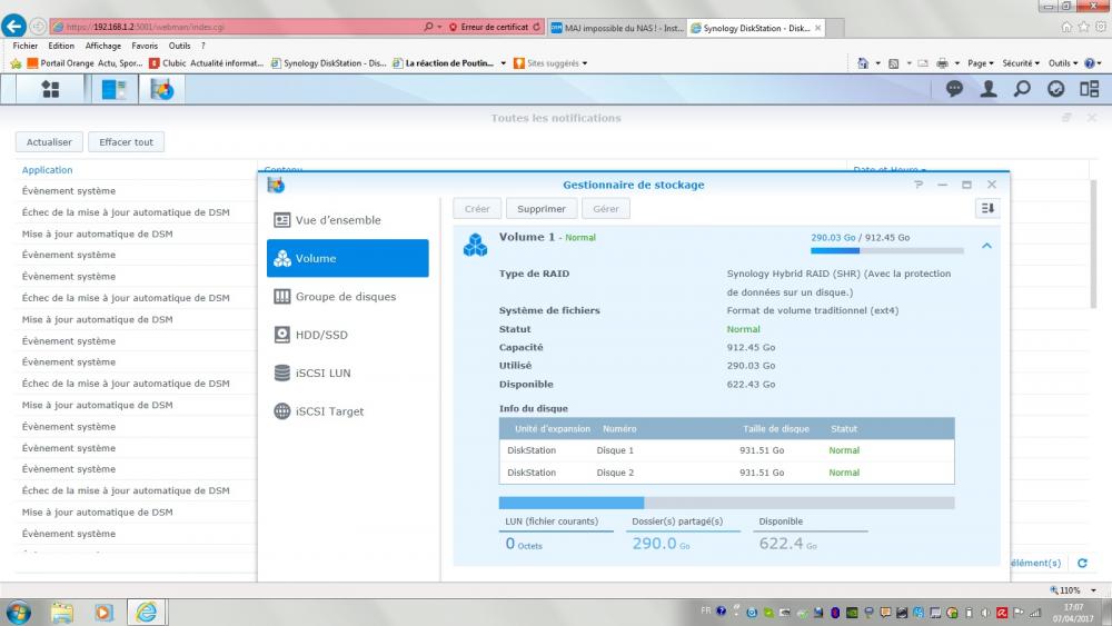

Salut @Fenrir. Un 213J sous DSM 5.2 ne peut pas être sous l'ancien système de partition qui était en vigueur il y a bien longtemps, à l'époque des dinosaures, lorsque nos NAS était en ext3 :lol:

@Mic13710 : le DS213j date de DSM 4.2 et il me semble qu'il y a eu un changement dans ces eaux là, mais je peux me tromper
Dans le cas présent le layout semble correct et il reste de la place.
Il faudrait donc aller voir dans les logs, en particulier le fichier /var/log/synoupdate.log, mais pas que, en pratique il faut regarder tous les fichiers qui ont bougé récemment.
@Fenrir Le système de fichier est en ext4
Le synoupdate.log me donne:
DiskStation> cat synoupdate.log
... (répétition toutes les semaines)
2017/05/20 00:51:38     Start of the update...
2017/05/20 00:51:38     Upgrade from version 5.2.0.5565 to version 6.0.3.8754
2017/05/20 00:56:00     Failed to accomplish the update! (errno = 26)
2017/05/27 00:51:34     Start of the update...
2017/05/27 00:51:34     Upgrade from version 5.2.0.5565 to version 6.0.3.8754
2017/05/27 00:55:56     Failed to accomplish the update! (errno = 26)
As t-on la correspondance du numéro d'erreur qq part ? Merci

May 27 00:51:39 DiskStation updater: UPDTBackupOldPartition(3772): command=[/bin/dd if="/dev/mtd5" of="/upd@te/b@ckup/mtd_FIS directory" bs=16384]
May 27 00:51:39 DiskStation updater: UPDTDoPatch: skip updating [RedBoot]
May 27 00:51:39 DiskStation updater: updater.c:3918(UPDTDoPatch) Try to Erase MTD Partition(/dev/mtd1), [0/3]...
May 27 00:52:30 DiskStation updater: updater.c:3972(UPDTDoPatch) Try to Write MTD Partition(/dev/mtd1), [0/3]...
May 27 00:52:36 DiskStation updater: updater.c:3978(UPDTDoPatch) Try to Verify MTD Partition(/dev/mtd1), [0/3]...
May 27 00:52:39 DiskStation updater: UPDTDoPatch: Finish updating [zImage]
May 27 00:52:39 DiskStation updater: updater.c:3918(UPDTDoPatch) Try to Erase MTD Partition(/dev/mtd2), [0/3]...
May 27 00:53:52 DiskStation updater: updater.c:3972(UPDTDoPatch) Try to Write MTD Partition(/dev/mtd2), [0/3]...
May 27 00:54:02 DiskStation updater: updater.c:3978(UPDTDoPatch) Try to Verify MTD Partition(/dev/mtd2), [0/3]...
May 27 00:54:06 DiskStation updater: UPDTDoPatch: Finish updating [rd.gz]
May 27 00:54:06 DiskStation updater: UPDTDoPatch: skip updating [vendor]
May 27 00:54:06 DiskStation updater: UPDTDoPatch: skip updating [RedBoot Config]
May 27 00:54:06 DiskStation updater: UPDTDoPatch: skip updating [FIS Directory]
May 27 00:54:06 DiskStation updater: updater.c:6309 ==== Finish flash update ====
May 27 00:54:06 DiskStation updater: updater.c:4678 already mounted. dev=/dev/md0, path=/tmpRoot
May 27 00:54:06 DiskStation updater: updater.c:4781 successfully backup image for System Migration in path (/tmpRoot/.syno/patch).
May 27 00:54:06 DiskStation updater: updater.c:5077 Decompress hda1.tgz to SynoUpgrade.tar
May 27 00:54:11 DiskStation updater: updater.c:280 UPDTExecute(280): failed to execute cmd=[/usr/bin/xz -cd /upd@te/hda1.tgz > //SynoUpgrade.tar], ret = 139
May 27 00:54:11 DiskStation updater: updater.c:4859 UPDTExecute(/usr/bin/xz -cd /upd@te/hda1.tgz > //SynoUpgrade.tar) fail.
May 27 00:54:12 DiskStation updater: updater.c:6325 Fail to move/extract hda1 and packages!!
May 27 00:54:12 DiskStation updater: UPDTRollBack: skip recoverying [RedBoot]
May 27 00:54:12 DiskStation updater: updater.c:4106(UPDTRollBack) SYNOMTDErasePartition(/dev/mtd1)...
May 27 00:54:46 DiskStation updater: UPDTRollBack(4126): command=[/bin/dd if="/upd@te/b@ckup/mtd_zImage" of="/dev/mtd1" bs=131072]
May 27 00:54:55 DiskStation updater: updater.c:4106(UPDTRollBack) SYNOMTDErasePartition(/dev/mtd2)...
May 27 00:55:44 DiskStation updater: UPDTRollBack(4126): command=[/bin/dd if="/upd@te/b@ckup/mtd_rd.gz" of="/dev/mtd2" bs=131072]
May 27 00:55:56 DiskStation updater: UPDTRollBack: skip recoverying [vendor]
May 27 00:55:56 DiskStation updater: UPDTRollBack: skip recoverying [RedBoot Config]
May 27 00:55:56 DiskStation updater: UPDTRollBack: skip recoverying [FIS Directory]
May 27 00:55:56 DiskStation updater: updater.c:2531 No need to reset reason for v.5565
May 27 00:55:56 DiskStation updater: updater.c:6462 Failed to accomplish the update! (errno = 26)
May 27 00:55:56 DiskStation synoupgrade_SYNO.Core.Upgrade[1].start[28077]: Upgrade.cpp:300 failed to execute updater, r=-1095381132
May 27 00:56:09 DiskStation synoservicecfg: servicecfg_root_object_get.c:115 service config for service [] is not exist
Modifié par flapinou1
Arf, déjà vu cette erreur dans un autre post, on n'a jamais trouvé la solution, ça c'est terminé par un double reset (réinstallation complète).
Et pour ta crainte :
  Le 4/19/2017 à 9:13 AM, flapinou1 a dit :
Bon j'avoue que le double reset me rebute un peu. L'outil "sauvegarde et réplication" fait bien une sauvegarde de la configuration du DSM dans un fichier conf .dss mais partiellement. A tout les coups, et après la réplication, des paramètres sont perdus sans savoir lesquels (risque en terme de sécurité).
Développer
Tu peux faire des captures de tous les écrans de paramétrage et de toute manière avec le saut entre 5.2 et 6.1 il serait plus propre de repartir de zéro.
Oui @Fenrir, on dirait que tout vient de failed to execute cmd=[/usr/bin/xz -cd /upd@te/hda1.tgz > //SynoUpgrade.tar], ret = 139
Il faudrait un spécialiste de la commande xz qui sert à compresser/décompresser. Il arrive pas à décompresser hda1.tgz vers SynoUpgrade.tar et renvoie l'erreur 139? Pas assez de ram? hda1.tgz est gros, une bonne 100aine de Mo je dirais. J'ai pensé à mettre à jour le package xz-utils sait-on jamais (et pas moyen de savoir aussi à quoi correspond ce code 139).
Je suis d'accord avec Fenrir. Inutile je pense de s’entêter à essayer de trouver une solution. Vu le saut de version, mieux vaut faire des captures d'écran des différents paramètres pour pouvoir les restituer et de réinstaller DSM après un double reset.
C'est une erreur de segmentation (128+11), donc bas niveau dans les binaires, seul Synology peut y faire quelque chose. On ne peut même pas savoir si c'est xz qui à segfault ou un autre truc utilisé ici :  updater.c:280
Maintenant si tu veux jouer, vas y, mais de notre coté on n'ira pas plus loin car trop risqué : tu risques de transformer ton NAS en presse papier (pour rappel une partie de la mise à jour consister à flasher le firmware)
Merci @PiwiLAbruti pour ta réponse.
Effectivement, j'ai encore essayé mais il n'arrive pas à décompresser le package hda1.tgz. Je pense que ya un bug de la commande xz du package xz-utils (d'où le segfault qui vient généralement d'un dev baclé...)
Sep  1 11:59:21 DiskStation updater: updater.c:4987 Decompress hda1.tgz to SynoUpgrade.tar
Sep  1 11:59:22 DiskStation updater: updater.c:285 UPDTExecute(285): failed to execute cmd=[/usr/bin/xz -cd /upd@te/hda1.tgz > //SynoUpgrade.tar], ret = 139
Sep  1 11:59:22 DiskStation updater: updater.c:4873 UPDTExecute(/usr/bin/xz -cd /upd@te/hda1.tgz > //SynoUpgrade.tar) fail.
Sep  1 11:59:22 DiskStation updater: updater.c:6210 Fail to move/extract hda1 and packages!!
@Fenrir: Merci pour ton info. Jvais quand même essayer de mettre à jour le package xz-utils qui est à la version 5.0.5 alors qu'on en est à 5.0.8 actuellement. update.c:280 renseignant simplement le numéro de ligne 280 du code où il se trouve (update.c) je pense ? En allant fouiller la release note de xz-utils, y'a eu qqes bug fixs. Ca m'embêterait si le xz plante encore après le double reset étant donné que ça sera le même gros hda.tgz à décompress...
Au passage, quand je test manuellement de mon coté l'intégrité de hda1.tgz, bizarre...:
DiskStation> xz -t hda1.tgz
Segmentation fault (core dumped)
@PiwiLAbruti: Tout ca, j'avais testé au début (voir mon premier post à ce sujet),
  Le 4/6/2017 à 10:28 AM, flapinou1 a dit :
Développer
Je précise que j'ai pas de réponse sur l'intégrité, c'est la commande qui teste l'intégrité (donc toujours xz) qui plante de même que celle la quand je l'execute en terminal:
DiskStation> xz -cd hda1.tgz > SynoUpgrade.tar
Ca vient de la commande xz qui foire!
