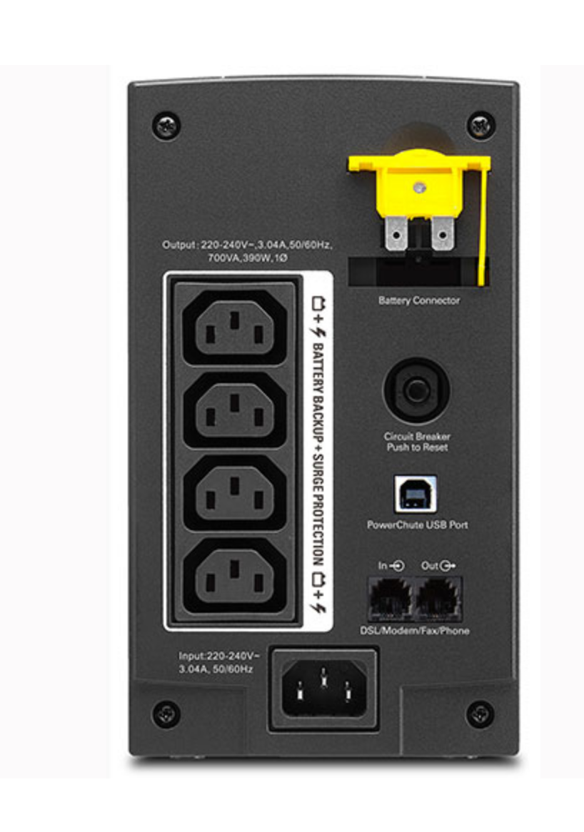

Mais qu'appelles- tu "la master" ? Je n'ai pas trop le choix (voir photo)
Puis-je brancher un ou deux autre périphériques sur l’onduleur (iMac modem ou autre, pour autant que les prises soient compatibles) ou le laisser uniquement pour le NAS ?

Bonjnour Titus963,
Sur certain onduleur il y a une prise maitresse (c’est le cas sur le mien Black-UPS Pro900).Pour le tien on dirait que non
Oui tu peux mettre ton modem dessus, voir plus mais garde à l’esprit que cela va impacter le temps ou tes équipements seront protéger contre la coupure de courant

Derrière le DS146, il y a deux prises pour câble Ethernet. Un va sur le modem et l'autre sur l'iMac pour avoir un peu plus de rapidité ou pas nécessaire ?
Les prises RJ45 (on dirait du RJ11sur la photo) c'est un entre et une sortie c'est fait pour lisser le signal du réseau. Je dirais que c’est du gadget,  pas utile
Dans tous les cas cela ne change rien au débit sur ton réseau

il y a 5 minutes, firlin a dit :
Sur les onduleurs, ce sont des protections contre les surtensions avant tout, en générale elle font double rj45/rj11, protégé l'électrique c'est bien, mais si tu protège pas la ligne derrière cela ne sert à rien... perso je protège l'intégrale (ligne, antenne et courant)
@Titus963 à moins que ta box ne fasse pas gigabit, mais ton iMac oui, alors tu auras du gain, Sinon y a pas trop d'intérêt, si tu as de l'engorgement a cause de tes utilisateurs, branche direct le second port sur ta box et dédie à ton mac cette adresse IP la.

Si tu veux te servir des prises RJ45 de l’onduleur :
Modem => onduleur => switch => équipements.
Pour ton réseau je ferai comme je le dis au-dessus. (modem => onduleur => switch ( ou routeur mais la plus part de personne confonde le deux moi le 1er ) => imac, nas etc..
Cela me parait le plus simple, et pas modem => onduleur=> imac=> nas si j ai bein compris
Je voulais juste savoir comment Einsteinium faisait ses connexions avec le Rj
Sinon, tu brancherais le modem sur l'onduleur ?
Ce que j'ai fait hier soir en partant de la prise murale: Onduleur => Nas => Routeur/Modem

@Titus963 J'ai tout de réuni au même endroit au niveau de mon meuble TV (modem, nas et ce qui est connecté en lan), j'ai donc tous les apparareils de ce dernier connecté sur deux onduleurs, l'arrivée d'antenne et téléphone protéger des surtension, je fais donc une petite bulle de protection.
Protéger ton nas c'est bien, mais imagine une surtension qui arrive de la ligne téléphonique... modem -> lan -> nas
De même avec une TV si tu la connecte en lan et que cela arrive par l'antenne : TV -> lan -> nas
Dans le même genre chaque appareil relier en lan est qui n'est pas protéger électriquement est une menace pour ton nas.
Bref il ne faut pas écarté ses situations.
