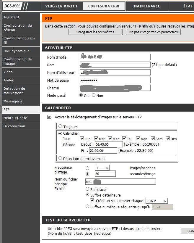

bonjour,
j'ai installé des DCS 932 et DCS 930 qui possèdent un client FTP facilement paramétrable et il n'est pas nécessaire d'être sur le même LAN.
j'ai paramétré d'envoyer une image toutes les secondes de 7h à 22h soit 15x60x60= 54000 images par jour et par webcam
j'envoie les images des webcams sur un nas hébergé dans un datacenter en utilisant le ftp.
il te faut ouvrir les ports sur ta box,la redirection et configurer l’accès utilisateur à ton nas pour cette webcam

toutafé, tu as raison mais j'ai pas tout dit car ce n'est pas le sujet initial du post.
l'autre point essentiel, c'est d'avoir mis ces webcams dans un VLAN et de tout faire passer par un VPN site à site avec IPsec.
