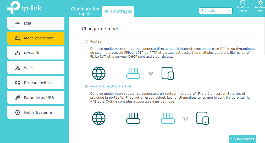

Suite à quelques heures de lecture sur le net, je me permets de vous montrer la conf que je vise (en bas), et de vous demander à nouveau vos conseils...
Qu'Est-ce que je dois utiliser pour remplir le rôle du "TRUC" de mon schéma ?
J'ai vu des "points d'accès" et des "routeurs", j'ai lu que la box pouvait (ou pas) perdre sa fonction téléphone en fonction de son mode final (bridge ou pas), et je me suis perdu...
Si tu n'as pas de besoins particuliers (vpn site à site, filtrage fin, vlan, ...) et que les fonctions de ta box te suffisent, le "TRUC" qu'il te faut c'est un switch et derrière ce switch tu ajoutes une borne WIFI.
Sinon tu peux prendre un combo switch+wifi (en général ils font aussi routeur mais tu n'es pas obligé d'utiliser cette fonction), mais ça marchera moins bien et ça sera moins pratique.
Si tu souhaites "remplacer" la fonction routage de ta box, c'est une autre histoire, dans le cas des freebox, si c'est une FreeboxRevolution tu ne perdras rien (avec un bon routeur), avec les autres modèles tu vas perdre les fonctions multimédia (dlna) et l'ipv6 (la tv fonctionnera toujours via un vlan).
Et c'est précisément là que j'ai le sentiment de revenir à la case départ de ce sujet, car les "bornes wifi" que je trouve sur le net ressemblent furieusement aux "répéteurs" que tu déconseillais au départ, sauf que l'entrée serait ici filaire. Je comprends qu'un nouveau réseau wifi sera créé par la borne. Est-ce que la sécurité au piratage de voisinage sera la même que celle de la box (voire meilleure en comptant 10 ans de progrès techniques) ?
Au passage je ne suis pas sûr non plus de savoir ce que devient le wifi original de la box dans la 2e conf. Il peut continuer à vivre, sans être trop utilisé, en // du réseau qui sera créé par la borne, ou il faut mieux le tuer pour de bon ?
Et enfin Est-ce que la redirection de port de la Freebox saura me rediriger jusqu'à un PC en wifi sur le réseau de la borne, et inversement Est-ce qu'une caméra en wifi sur la borne retrouvera son chemin jsqu'à mon NAS en filaire sur la Freebox ?
Niveau sécu ça sera au moins du même niveau
Le wifi de la box, à toi de voir si tu le conserve ou si tu le coupes (tu peux mettre le même nom sur les 2, ou un nom différent, à toi de voir) => il faut tester si une borne seule est suffisante
Pour les redirections de ports, ça ne changera rien sauf si tu mets un "routeur" derrière la box.
Vu tes questions, je pense que ton besoin est simple : un routeur (soit la box, soit autre chose) et tout le reste dans le même réseau derrière, c'est exactement ce que tu auras avec un switch et une borne wifi (qui ne fait QUE borne wifi)
