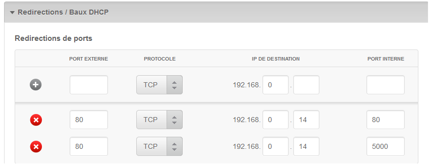

Poupidou Posté(e) le 7 mai 2017 Auteur Partager Posté(e) le 7 mai 2017 Bonjour, merci pour vos retour, Je me disais bien que c'était par la bas ^^ Mais je comprend rien.... en plus à chaque manipulation faut reboot la box c'est embétant... J'ai ça pour l'instant: 0 Citer Lien vers le commentaire Partager sur d’autres sites More sharing options...
Mic13710 Posté(e) le 7 mai 2017 Partager Posté(e) le 7 mai 2017 il y a 23 minutes, fromonot a dit : il faut que tu redirige le port 80(extérieur) vers le port de ton synology (port 5000 par défaut) Pas safe du tout ! @Poupidou comment voulez vous que ça fonctionne si vous redirigez le port 80 à la fois vers le 80 et le 5000 du NAS. Par ailleurs, on évite de se connecter en http. Connexion de l'extérieur en https. Je vous conseille vivement de faire un petit tour du côté du forum des Tutorials et surtout sur le premier post : Sécuriser les accès à son Nas 0 Citer Lien vers le commentaire Partager sur d’autres sites More sharing options...
firlin Posté(e) le 7 mai 2017 Partager Posté(e) le 7 mai 2017 (modifié) Bonjour Poupidou, Deux remarque sur la direction des tes Port : - On ouvre jamais un port 80 directement sur l’extérieur ( c'est le 1er port que le Hacker scanner en 1er ) idem pour le port 5000, 5001 etc.. Tu peut faire un truc comme ca : 25680 = = > 80 Et pour l'autre 25660 ==> 5000 par exemple. - Et un même port ne peut pas avoir 2 redirection aussi ( du moins c'est ce que je me souvient ) , va ça faire mayonnaise ça. Lit le tuto de Fenir aussi Modifié le 7 mai 2017 par firlin 0 Citer Lien vers le commentaire Partager sur d’autres sites More sharing options...

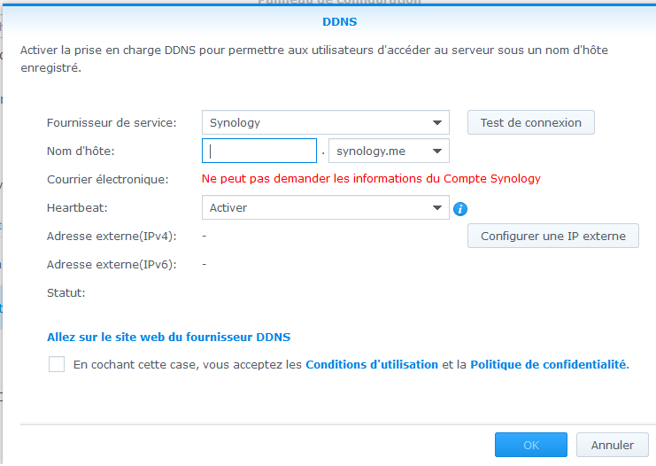

fromonot Posté(e) le 9 mai 2017 Partager Posté(e) le 9 mai 2017 Si tu as parametré ton dns avec ton syno, normalement tu dois voir qu'il est ok dans : panneau de config => accès externe dans l'onglet DDNS Je crois même qu'il le test lors de la mise en place de celui-ci de mémoire...ou du moins qu'il y a un bouton de test... https://www.synology.com/fr-fr/knowledgebase/DSM/help/DSM/AdminCenter/connection_ddns ;-) 0 Citer Lien vers le commentaire Partager sur d’autres sites More sharing options...
Poupidou Posté(e) le 13 mai 2017 Auteur Partager Posté(e) le 13 mai 2017 Le 09/05/2017 à 21:56, fromonot a dit : Si tu as parametré ton dns avec ton syno, normalement tu dois voir qu'il est ok dans : panneau de config => accès externe dans l'onglet DDNS Je crois même qu'il le test lors de la mise en place de celui-ci de mémoire...ou du moins qu'il y a un bouton de test... https://www.synology.com/fr-fr/knowledgebase/DSM/help/DSM/AdminCenter/connection_ddns ;-) Merci fromonot. Mais cela fonctionne pas. :s 0 Citer Lien vers le commentaire Partager sur d’autres sites More sharing options...

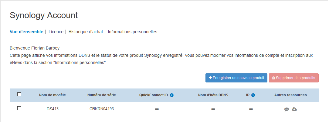

firlin Posté(e) le 13 mai 2017 Partager Posté(e) le 13 mai 2017 Bonjour Poupidou, As tu enregistrer ton adresse mac de nas sur le site de synology ? ( ici) https://account.synology.com/fr-fr avant de demander une adresse en synology.me 0 Citer Lien vers le commentaire Partager sur d’autres sites More sharing options...
Fenrir Posté(e) le 13 mai 2017 Partager Posté(e) le 13 mai 2017 Vérifie que ton nas a bien accès à Internet. 0 Citer Lien vers le commentaire Partager sur d’autres sites More sharing options...
Poupidou Posté(e) le 13 mai 2017 Auteur Partager Posté(e) le 13 mai 2017 il y a une heure, firlin a dit : Bonjour Poupidou, As tu enregistrer ton adresse mac de nas sur le site de synology ? ( ici) https://account.synology.com/fr-fr avant de demander une adresse en synology.me oui j'ai fait avant mais toujours pareil :s il y a 3 minutes, Fenrir a dit : Vérifie que ton nas a bien accès à Internet. Je regarde ça comment? 0 Citer Lien vers le commentaire Partager sur d’autres sites More sharing options...
Fenrir Posté(e) le 13 mai 2017 Partager Posté(e) le 13 mai 2017 Essaye d'installer une appli depuis le centre de paquets. 0 Citer Lien vers le commentaire Partager sur d’autres sites More sharing options...
Poupidou Posté(e) le 13 mai 2017 Auteur Partager Posté(e) le 13 mai 2017 Il y a 4 heures, Fenrir a dit : Essaye d'installer une appli depuis le centre de paquets. J'ai mis beaucoup de temps à avoir la fenêtre du centre des paquets, j'ai réussi à installer audio station mais c'était long :s 0 Citer Lien vers le commentaire Partager sur d’autres sites More sharing options...
Fenrir Posté(e) le 13 mai 2017 Partager Posté(e) le 13 mai 2017 Refais le tour des paramètres réseau de ton nas Panneau de configuration->Réseau : coche la case : Configurer manuellement le serveur DNS et entre les adresses suivantes puis applique : 80.67.169.12 80.67.169.40 ensuite va dans l'onglet "Interface réseau", sélectionne ta carte réseau (probablement LAN 1), puis Modifier : si ce n'est pas déjà le cas, coche le bouton : Définir la configuration réseau automatiquement et valide Ton nas va peut être changer d'adresse à ce moment, si c'est le cas, pour trouver sa nouvelle adresse, tu peux utiliser Synology Assistant. Une fois de nouveau connecté, retest l'installation d'un paquet, si c'est encore très long, il faudra aller regarder les logs en ssh. 0 Citer Lien vers le commentaire Partager sur d’autres sites More sharing options...
Poupidou Posté(e) le 14 mai 2017 Auteur Partager Posté(e) le 14 mai 2017 (modifié) Il y a 19 heures, Fenrir a dit : Refais le tour des paramètres réseau de ton nas Panneau de configuration->Réseau : coche la case : Configurer manuellement le serveur DNS et entre les adresses suivantes puis applique : 80.67.169.12 80.67.169.40 ensuite va dans l'onglet "Interface réseau", sélectionne ta carte réseau (probablement LAN 1), puis Modifier : si ce n'est pas déjà le cas, coche le bouton : Définir la configuration réseau automatiquement et valide Ton nas va peut être changer d'adresse à ce moment, si c'est le cas, pour trouver sa nouvelle adresse, tu peux utiliser Synology Assistant. Une fois de nouveau connecté, retest l'installation d'un paquet, si c'est encore très long, il faudra aller regarder les logs en ssh. Ah super merci beaucoup ça fonctionne très vite maintenant :) Ah je suis retourné sur accès externe et j'ai réussi à ajouter un ddns synology. Ah victoire!!!!! J'ai fais un coup de EZ-INTERNET! :) Modifié le 14 mai 2017 par Poupidou 0 Citer Lien vers le commentaire Partager sur d’autres sites More sharing options...
