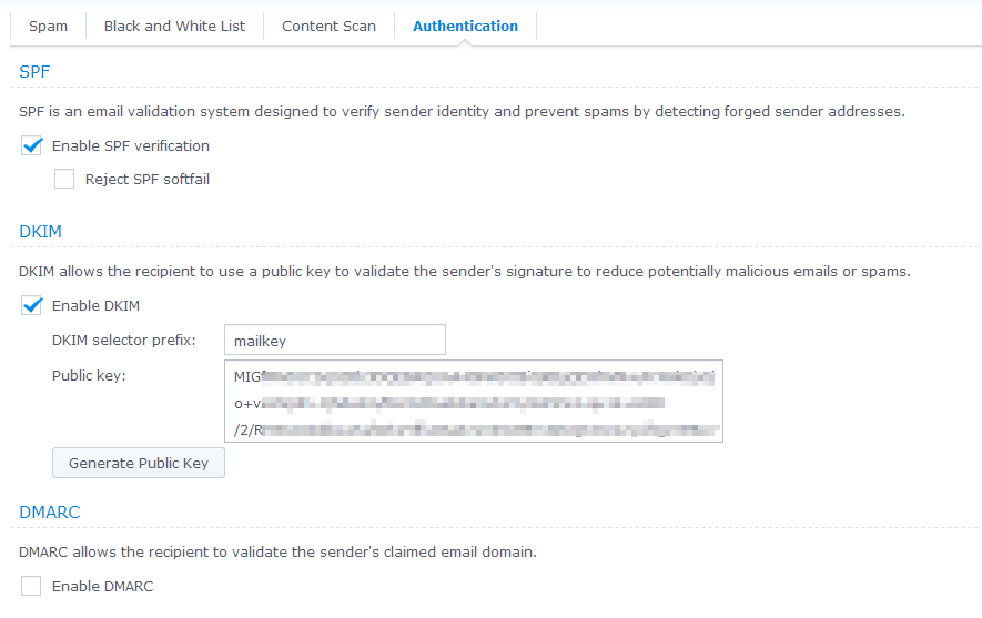

Qui utilise une clé DKIM car chez chez moi ça ne fonctionne pas . Ma demande chez synology ne m' apporte pas plus de réponse.
Je rencontre un probleme avec mail serveur DKIM et SPF et DMARC
Si activation du DKIM et SPF j ai l' erreur suivante lors de l' envoi de mail Erreur SMTP (-1) : échec lors de la connexion au serveur
Si activation DKIM et SPF et DMARC , j ai l' erreur suivante Erreur SMTP : [451] 4.7.1 Service unavailable - try again later
Je peux envoyer des mail que  si ces options ne sont pas activées.

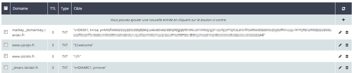

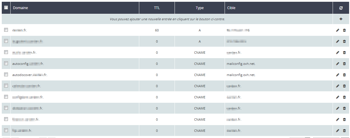

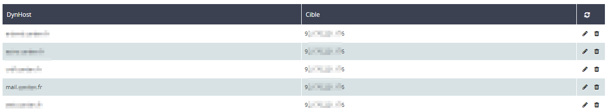

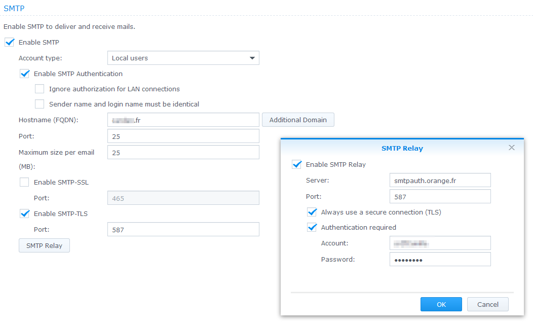

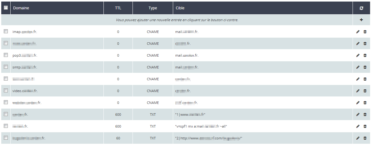

J'ai tenté de me créer un serveur mail en suivant les différent tutos et je bute sur ce DKIM qui ne fonctionne pas seulement avec un client mail (thunderbird Android) st uniquement lorsque DKIM est activé, SPF seul fonctionne parfaitement. mon FAI est Orange et mon domaine est enregistré chez OVH, pas d'hébergement chez eux
Voici l'erreur

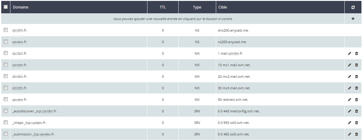

Voici mon DynDNS chez OVH
Et ma zone DNS

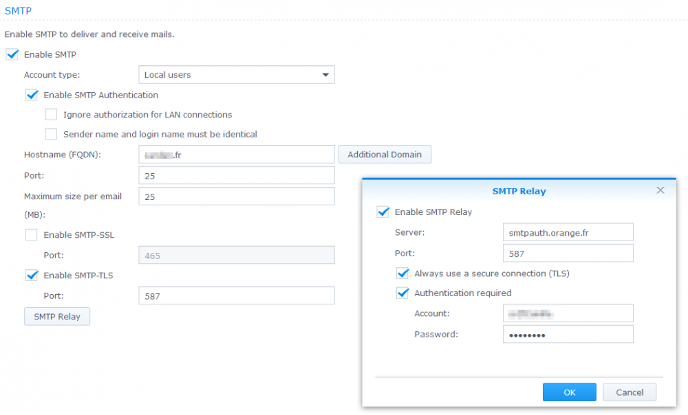

Et voici ma config mailserver
Où ai-je raté ma config, J'ai cherché sur le net mais je n'ai pas trouvé .

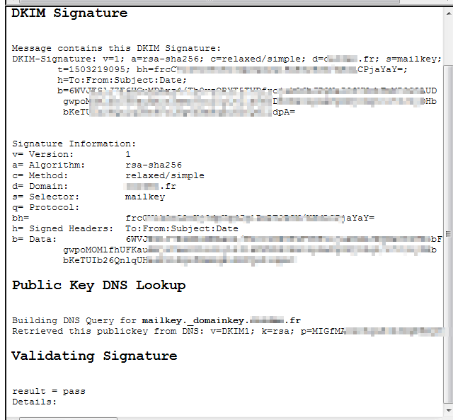

J'ai essayé d'envoyer un message depuis Mail Station avec DKIM activé ça marche sauf qu'en faisant le test http://www.dkimvalidator.com/ la validation ne se fait pas, pas de DKIM !
Merci pour vos lumière
Modifié par bugs denis
Juste une question, je lis dans ta config DNS chez OVH :
'mailkey._domainkey.tondomaine.fr  TXT "VDKIM......"' Alors que la config devrait être plutôt :
'mailkey._domainkey  TXT "VDKIM...."'
En effet normalement le serveur DNS place automatiquement lenomdedomaine.fr à la fin de mailkey._domainkey donc lui ce qu'il voit avec ta config c'est :
mailkey._domainkey.tondomaine.fr.tondomaine.fr  TXT "VDKIM...." Donc ta clé DKIM ne correspond pas au nom de domaine déclaré, peut pas fonctionner comme ça d'où ton message d'erreur.
Pour illustrer mon propos chez online.net pour un pointeur A j'entre :
'mail  A monIP' c'est tout et pas 'mail.mondomain.fr  A monIP' sinon il comprendrait : 'mail.mondomain.fr.mondomain.fr  A monIP'
Pareil pour DMARC et la déclaration : TXT  "v=spf1 a mx ip4:monIP~all" il n'y a rien en sous domain devant TXT.
J'espère que cela t'a été utile.

nb : le spf dans ta capture c'est pour TON antispam, ça n'a aucune incidence sur l'envoi ou la réception, contrairement au dkim qui doit signer les messages
Il y a 13 heures, Tilt78 a dit :
sauf s'il y a un point à la fin, ce qui est le cas ici
Il vaut mieux vérifier car chez online.net tu entres ; 'mailkey._domainkey.tondomaine.fr  TXT "VDKIM......"' il s affichent 'mailkey._domainkey.tondomaine.frTXT "VDKIM......"'. Souvient toi c'est l'erreur que j'ai eu à l'époque et non avons cherché un bout de temps. C'est pourquoi je pense qu'il vaut mieux vérifier et ne pas se fier simplement à l'affichage. Un essai n'a jamais tué personne.
il y a 12 minutes, Tilt78 a dit :
Je suis d'accord avec toi sur ce point, tu as parfaitement raison.

Pour le RequireSafeKeys, J'ai fait le grep avant pour voir comment c'était codé avant modification
root@DS111:/volume1/@appstore/MailServer/etc/template# grep RequireSafeKeys /volume1/@appstore/MailServer/etc/template/opendkim.template
##  RequireSafeKeys { yes | no }
# RequireSafeKeys       Yes
J'ai donc mis
RequireSafeKeys No
Après un reboot j'ai pu envoyé le message avec validation DKIM

J'ai fait l'essai et c'est concluant :
root@DS111:/usr/syno/etc/packages# chmod 755 MailServer
root@DS111:/usr/syno/etc/packages# ls -l
drwxr-xr-x 2 root            root            4096 Sep 20  2016 HyperBackupVault
drwxr-xr-x 2 root            root            4096 Jun 23  2012 iTunesServer
drwxr-xr-x 5 root            root            4096 Aug 21 21:36 MailServer
drwxr-xr-x 2 MailStation     MailStation     4096 Jun 23  2012 MailStation
drwxr-xr-x 2 root            root            4096 Feb 26 15:34 MariaDB
Et dans MailServer
root@DS111:/usr/syno/etc/packages/MailServer# chmod 700 dkim.key
root@DS111:/usr/syno/etc/packages/MailServer# ls -l
total 64
-rw-r--r-- 1 root root  6144 Oct 18  2016 alias.db
-rw-r--r-- 1 root root  3072 Oct 20  2015 attachment_filter.db
drwx------ 2 root root  4096 Aug  6 00:37 dkim.key
-rw-r--r-- 1 root root 17408 Aug 21 21:36 log_statistic.db
-rw-r--r-- 1 root root  1639 Aug 20 18:02 mailserver.conf
-rw-r--r-- 1 root root 10240 Oct 20  2015 mailserver.db
drwxrwxrwx 2 root root  4096 Nov 11  2012 OldConf
drw-r--r-- 2 root root  4096 Oct  1  2013 rules
-rw-r--r-- 1 root root    44 Aug 20 18:02 spamlist.conf
Et dans dkim.key j'ai  laissé ceci (soit un chmod 600)
root@DS111:/usr/syno/etc/packages/MailServer# ls -l dkim.key
total 8
-rw------- 1 root root 887 Aug  6 00:37 dkim.private
-rw------- 1 root root 272 Aug  6 00:37 dkim.public
Ej je suis d'accord avec toi @Fenrir L'installation (ou re-installation) de MailServer est foireuse les droits corrects ne sont pas attribué lors de l’installation
Et petit update pour ceux qui comme moi qui doivent passer par le relay SMTP orange, voici le SPF qui va bien (super score sur https://www.mail-tester.com/
Les ip4 viennent de https://www.whatsmydns.net/#A/smtp.smtpout.orange.fr
"v=spf1 mx a:mail.XXXXXXX.fr ip4:80.12.242.123 ip4:80.12.242.124 ip4:80.12.242.125 ip4:80.12.242.126 ip4:80.12.242.127 ip4:80.12.242.128 ip4:80.12.242.129 ip4:80.12.242.130 ip4:80.12.242.131 ip4:80.12.242.132 ip4:80.12.242.133 ip4:80.12.242.134 ~all"
Encore plus court
"v=spf1 mx a:mail.XXXXX.fr ip4:80.12.242.124/29 ip4:80.12.242.128/29 ~all" j'ai trouvé ça en bidouillant
