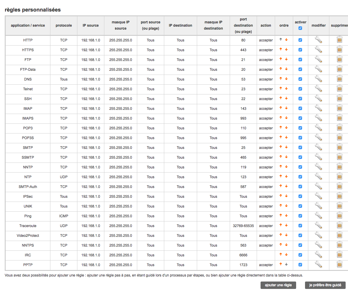

Le pare-feu de ma LIVEBOX était réglé sur "moyen". Je pense qu'il serait temps de régler sur "personnalisé" mais Il m'affiche une trentaine de configurations. Et là, je sèche. Dois-je tout supprimer  ou repartir de la configuration  "Elevé"  (Je cite : "Le pare-feu vous permet d'utiliser les applications standards sur Internet (www, mail, news, ...) et rejette les connexions entrantes non désirées. Ce choix est recommandé pour disposer d'un niveau de sécurité maximum.")

Concernant les réglages de mon pare-feu de la Livebox 'message précédent". J'ai ajouté UDP: 10,000 to 20,000 outbound (pour le téléphone via un service de CRM Gestion client nommé Zendesk)
Je peux laisser comma ça ? en terme de sécurité, l'ensemble te semble ok ?

je ne peux pas juger, c'est ta conf, ton nas, tes besoins et on ne voit que le trafic sortant (du nas vers internet), pas entrant

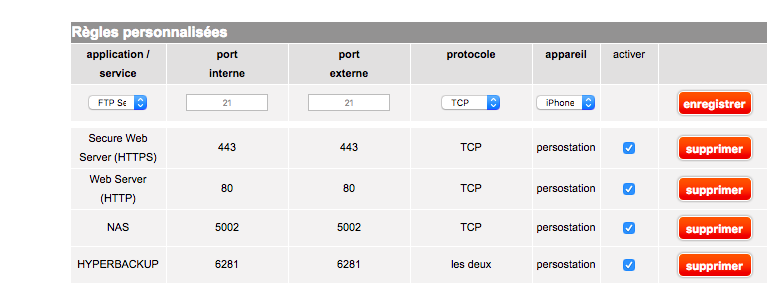

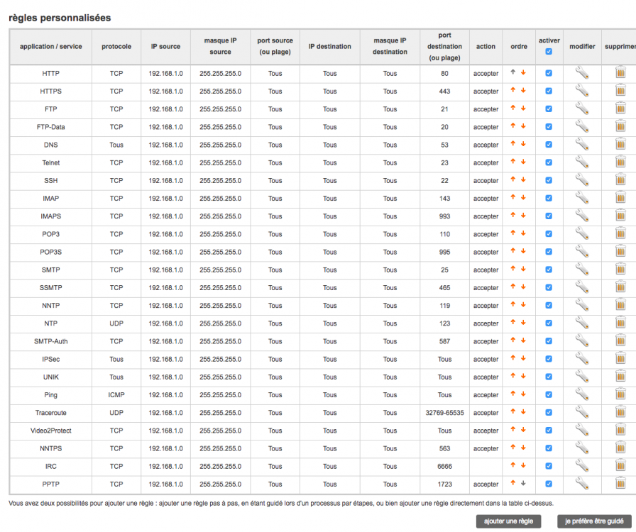

 Peux-tu me confirmer les valeurs (en PJ)  ?
Je suis en réglage Moyen sur la livebox du pare-feu. J'ai toujours des difficultés à sauvegarder à distance (pas en local). Comment puis-je d'abord vérifier que mon NAS de destination soit accessible à distance ? L'adresse IP du NAS aboutit à un echec.
Modifié par DrOSX
A première vue les règles sont OK (quid du firewall du nas ?)

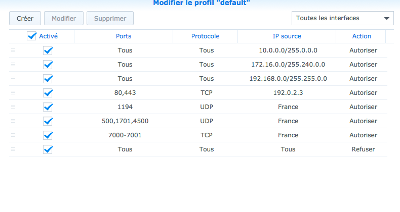

ici je vois mon exemple de règles, il faut l'adapter à TES besoins. Nul part je ne vois une règle pour autoriser HyperBackup.
Ce que tu peux faire pour commencer, c'est autoriser tous les protocoles (tous les ports) depuis les ip sources :
  • box1 : ip1
    • transfert des ports nécessaires vers le nas1
  • box2 : ip2
    • transfert des ports nécessaires vers le nas2
  • firewall du nas1 : autorise tout depuis ip2
    1. Tous-Tous-10.0.0.0/255.0.0.0-Autoriser
    2. Tous-Tous-172.16.0.0/255.240.0.0-Autoriser
    3. Tous-Tous-192.168.0.0/255.255.255.0-Autoriser
    4. Tous-Tous-ip2-Autoriser (tu peux affiner pour préciser le port d'HyperBackup)
    5. Tous-Tous-Tous-Refuser

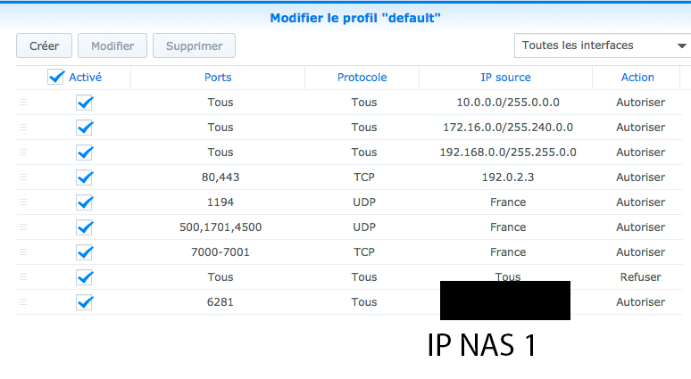

Merci du retour. Je commence à mieux comprendre le fonctionnement. Restent les réglages. La livebox 1 (source) est une pro avec une IP fixe et la livebox 2 (destination) est une familiale. Les réglages différents un peu. Voici ci-dessous, les 2 redirections livebox et les 2 firewall.
Je pense que les réglages ne sont pas encore parfaits..

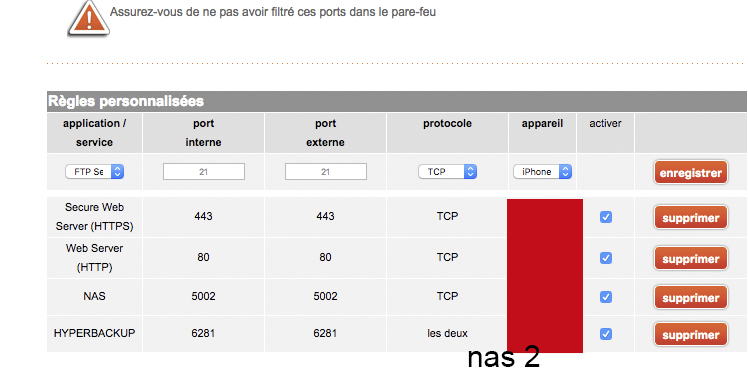

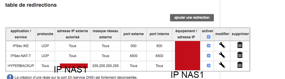

REDIRECTION LIVEBOX 1 (source)
FIREWALL NAS 1 (source)
REDIRECTION LIVEBOX 2 (destination)
FIREWALL NAS 2 (destination)
Modifié par DrOSX
  1. REDIRECTION LIVEBOX 1 (source) :
    • IP NAS1 de gauche => ça doit être l'ip publique de la box 2, comme c'est une familiale son ip n'est pas fixe => il faut tout autoriser
  2. FIREWALL NAS 1 (source) :
    • IP NAS2 => ça doit être l'ip publique de la box 2, comme c'est une familiale son ip n'est pas fixe => il faut tout autoriser
  3. REDIRECTION LIVEBOX 2 (destination) :
    • ok (je pense que seul TCP est nécessaire mais ce n'est pas grave)

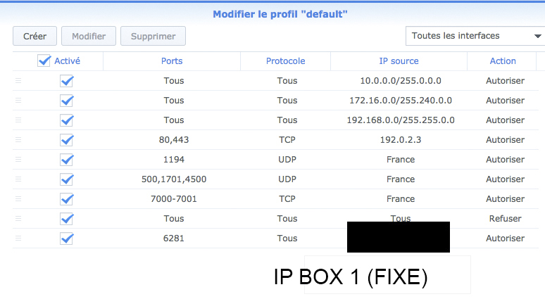

  4. FIREWALL NAS 2 (destination) :
    • IP NAS1 => ça doit être l'ip publique de la box 1
nb : les 2 premières règles ci dessus ne servent à rien (la destination ne va pas aller voir la source) => garde juste les points 3 et 4

Le point 4 a été modifié comme ci-dessous

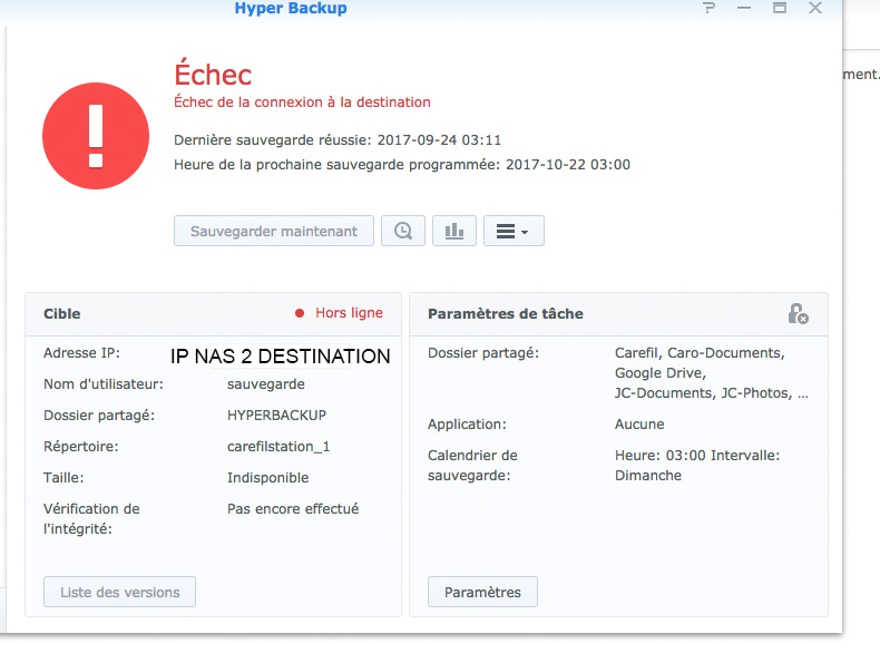

Cela ne fonctionne toujours pas. HYPERBACKUP source m'indique : CIBLE HORS LIGNE
Voir ci-dessous LES REGLAGES

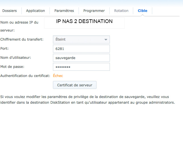

HYPERBACKUP NAS 1 SOURCE
hyper1.jpg.44c749b6e102ea48048f079c253092a8.jpghyper2.jpg.0a7752569781fff34a66b9d742da81e4.jpg

Au début, j'avais mis l'IP NAS 1 et on m'a dit
  1. FIREWALL NAS 2 (destination) :
