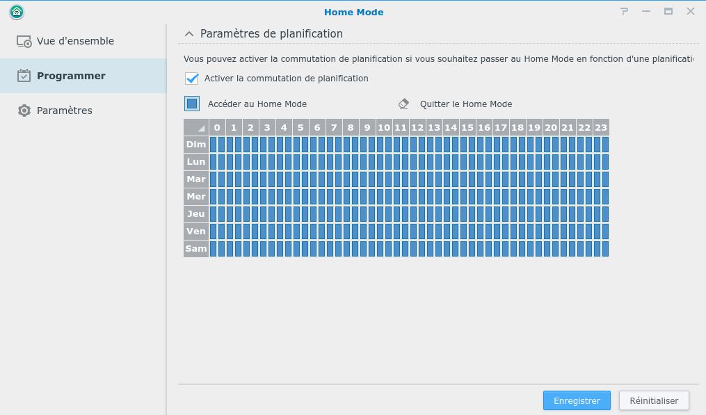

Après avoir fait ce que tu me conseilles, j'ai :
Statut : ON
Activer par : programmer ... (au lieu de géofence)
Mais si j'éteins le tél (comme si j'étais parti du domicile), rien ne  change !
