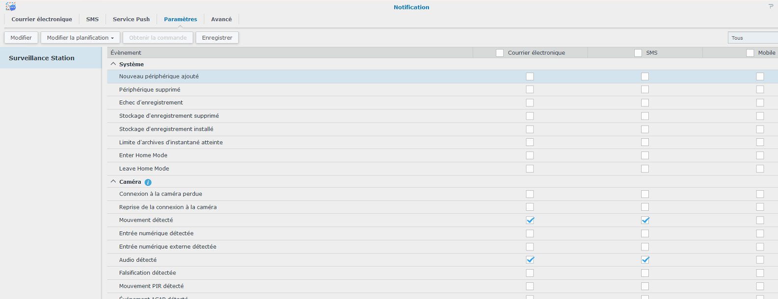

il y a 2 minutes, StéphanH a dit :
ça, ce n'est pas normal : en Home Mode, tu ne veux pas de notif : il faut décocher "Mouvement détecté"
OK, c'est fait, mais je ne pense pas que ce soit pour ça que je n'ai pas les notif en HM sur OFF
pas de notif, et pourtant j'ai des enregistrements lorsque ça bouge...

il y a 1 minute, StéphanH a dit :
Dans l'onglet "Paramètres" de cet écran, les notifs Mail sur détection de Mvt sont bien actives ?
Oui , mvt et audio (par mail et SMS...)
