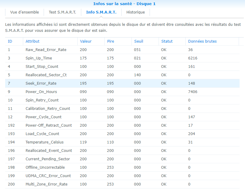

moumout31 Posté(e) le 6 juillet 2017 Posté(e) le 6 juillet 2017 Bonjour, Je possède un DS214 et je me demande si je ne devrais pas changer un de mes disques-dur... Il est équipé de 2 WD Red 3To, j'avais acheté 2 premiers disques le 26/06/2017 (un tout petit plus d'un an) que j'ai dû échanger avec la garantie constructeur 1 semaine après. J'ai commencé à m'inquiéter en recevant le bilan de santé des disques. Voici le bilan du disque 1 (Bilan SMART ci-joint) : Température : 31°C Heure de mise sous tension : 7406h Nombre de reconnexions au disque : 7 Nombre de mauvais secteurs : 0 Nombre de ré-identifications du disque : 102 Qu'en pensez-vous étant donné qu'il n'y a pas de mauvais secteurs ? Merci par avance pour votre aide. Baptiste
Fenrir Posté(e) le 6 juillet 2017 Posté(e) le 6 juillet 2017 Si le seek error rate continu à augmenter, c'est que ton disque à un souci mécanique (les têtes se positionnent mal sur les pistes). Mais comme la valeur correspond au nombre de boot (ce qui fait tout de même un boot tous les 2 jours, c'est bcp), c'est peut être simplement un souci lors de la mise en marche. Si tu mets ton nas ou les disques en veille (ce qui est mal), ça va faire empirer le problème.
