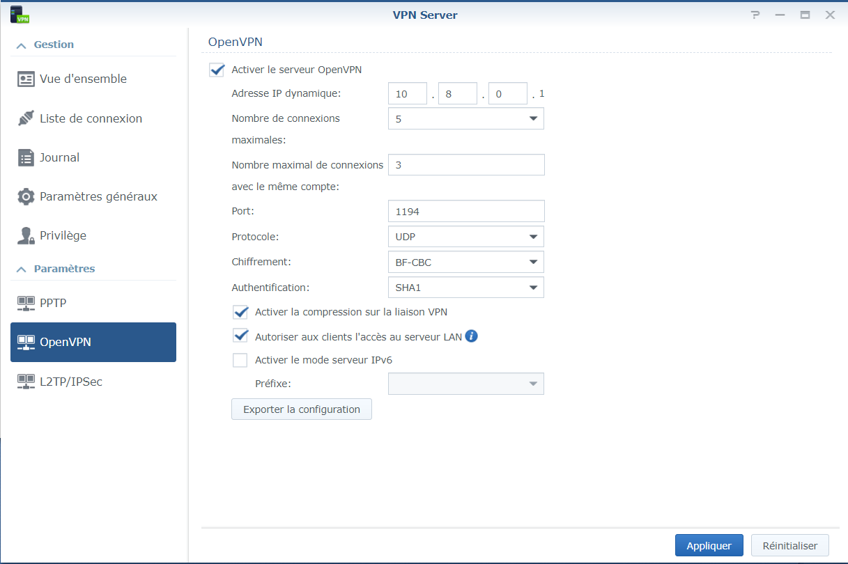

Bonjour, J'ai actuellement un Rack serveur hébérger chez un prestataire,  il est donc dans un datacenter et est totalement ouvert sur le net... je suis donc en train de configurer le parefeux pour bloquer l'acces au partage de fichier Windows depuis internet en entre l'adresse WAN de mon serveur, j'ai donc créer une régle dans le par feux pour bloquer ces accées jusque la tout ok je ne peut effectivement plus y acceder
Mais maintenant je voudrait autoriser l'acces au partage de fichier pour les clients connecter au VPN, j'ai donc configurer le vpn qui fonctonne bien (openVPN avec accès au LAN activé) et j'ai créer une régle autorisent la plage réseau attribué par mon VPN (10.8.0.x par defaut), mais la impossible d'y accéder en entrent l'adresse WAN (\\xxx.xxx.xxx.xxx )de mon serveur...est ce que c'est moi qui ne fait pas juste? existe il une solution?

Je joint les config de mon pare feux il y a peut  également une erreur la...

Alors après être devenu fou j'ai fait des teste avec un VPN L2TP et PPTP est la tout fonctionne correctement, (Accessible depuis l'ip Local du serveur (10.2.0.0 et ou 10.0.0.0! et pas accessible depuis l'ip WAN!
MAIS car il y a un mais ;-) avec openVPN impossible d'y accéder avec l'ip 10.8.0.0... j'ai tester en décochent l'option "autoriser aux clients l’accès au LAN" mais rien n'y fait...
Donc la solution de passer par un L2TP me convient mais pour ma culture je voudrait trouver la source de ce problème... auriez vous une idée?

Je suis en contact avec le support de Synology je vous retient au courent si il trouve la cause!

Si on joue avec le pare feu par interface, il faut choisir la bonne interface
Pour OpenVPN ça fonctionne très bien
