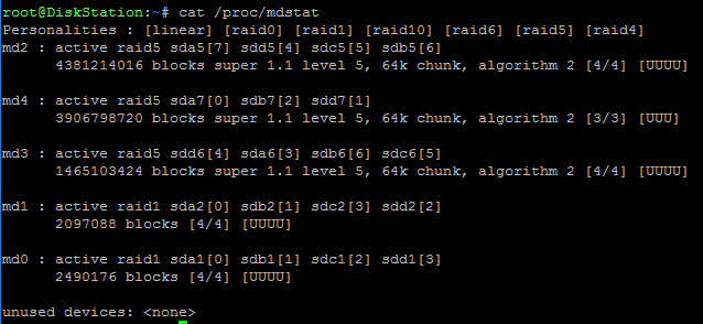

Voici le resultat :
Cela indique je suis en RAID 5 plutot qu'en SHR ?

SHR utilise du raid5 à partir de 3 disques (SHR c'est : raid linux + LVM)
Et la commande df -h
Mais à priori la taille est bonne, avec le formatage et la manière de compter des fabricants (1024 = 1000) ont perd généralement entre 1/8ème et 1/7ème de l'espace "théorique".
Il est clair que le SHR a été construit en 2 étapes.
En théorie, si les disques avaient été montés ensemble, on devrait avoir 11To répartis comme suit :
  • Un RAID 5 sur 4 disques en 3To ce qui donne 9To sur un md2
  • Un RAID 5 sur 3 disques en 1To ce qui donne 2To sur un md3
Mais là nous avons 3 RAID 5 dont 2 sur 4 disques et 1 sur 3 disques. Il semble qu'un des 4To ait été rajouté après une première construction.
Ce qui me chiffonne tout de même c'est que la totalité des blocs est en deçà de ce qu'on devrait avoir pour du 11To.
md2 + md3 + md4 = 9753116160 soit un total de 10To pour des blocs de 1024.
Pour moi, même si le unused device est à none, il manque 1To.
En fait, la valeur indiquée est plus celle d'un SHR en 2x3To + 2x4To.
Soit il s'agit effectivement de 2x3To auquel cas la valeur est normale, soit l'intégration du 4To ne s'est pas faite correctement.

Il manque effectivement 1To sur le 3To. Seulement 2To sont exploités sur ce disque : un espace de 1495Go pour un premier RAID et un autre de 500Go pour le deuxième. Il manque donc 1To non utilisé.
Il y a 17 heures, Madi a dit :
Ensuite, j'ai remplace 1*2To par 1*3To et reconstrauit le volume SHR.
Enfin, j'ai remplace 1*2To par 1*4To et reconstrauit le volume SHR.
A cette reconstruction en gras, seulement 2To ont été exploités . Il n'y a pas eu d'augmentation du stockage car le SHR a considéré ce disque comme un remplacement d'un disque en panne et non comme une augmentation de volume qui est impossible puisque le disque est de taille inférieure aux disques les plus gros (4To).
Au remplacement du 4To, le SHR n'a pas tenu compte de l'espace restant, ce qui explique l'écart constaté.
Comme vous ne pouvez pas sortir le 3To pour le réintroduire dans la grappe (il ne sera pas accepté car de taille inférieure aux disques existants mais seulement comme le remplacement d'un disque de 2To), la seule solution qui éviterait une réinstallation complète serait de remplacer le 3To par un 4To.
