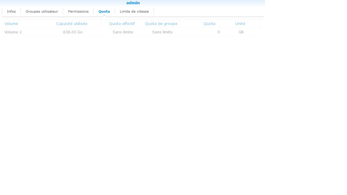

lefab Posté(e) le 30 juillet 2017 Partager Posté(e) le 30 juillet 2017 (modifié) Bonjour, Mon ds211j a un seul disque de 3TO installé. Il apparait à 99% plein alors que j'ai supprimé bon nombre de fichiers. Après une recherche sur le forum j'ai vu que cloudstation pouvait conserver des anciennes versions. J'ai donc modifie le nombre de version à 2 et actualisé les versions mais toujours à 99%. J'ai aussi cloudsync installé. Je precise que les corbeilles ne sont pas activées. J'ai teste la commande sudo du -h -d 2 /volume2/ puis j'ai ajouté tous les plus gros fichiers et je trouve 975GO !!! je ne comprend plus rien Merci pour votre aide et bon dimanche lefab Modifié le 30 juillet 2017 par lefab 0 Citer Lien vers le commentaire Partager sur d’autres sites More sharing options...
Mic13710 Posté(e) le 30 juillet 2017 Partager Posté(e) le 30 juillet 2017 Il y a 11 heures, lefab a dit : et je trouve 975GO !!! Ah bon ? C'est pas ce qu'indique votre capture d'écran qui dit bien 2.7To d'utilisé et seulement 53Go de libre. Pour savoir ce que contient votre volume 2 dossier par dossier la commande c'est : sudo du -h -d 1 /volume2/ 0 Citer Lien vers le commentaire Partager sur d’autres sites More sharing options...

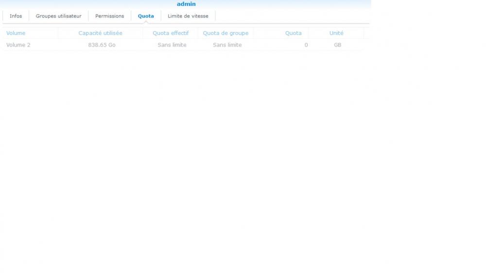

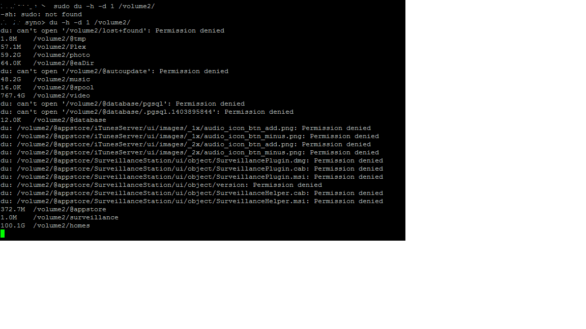

lefab Posté(e) le 31 juillet 2017 Auteur Partager Posté(e) le 31 juillet 2017 Bonjour, Voici la copie écran. Je ne comprend pas pour j'ai le message permission denied alors que je suis en admin. Je suis désolé pour la question stupide mais je tape pas sudo dans la commande si je suis loggé en admin ? Merci pour votre aide 0 Citer Lien vers le commentaire Partager sur d’autres sites More sharing options...
Mic13710 Posté(e) le 31 juillet 2017 Partager Posté(e) le 31 juillet 2017 La commande doit être passée en root, pas en admin. D'où le sudo qui avant d'exécuter demande le mdp (qui est le même qu'admin) 0 Citer Lien vers le commentaire Partager sur d’autres sites More sharing options...
lefab Posté(e) le 31 juillet 2017 Auteur Partager Posté(e) le 31 juillet 2017 Je comprend pas bien quand je tape cette commande sudo du -h -d 1 /volume2/ j'ai la reponse -ash: sudo: not found Désolé mais je suis vraiment pas familier de l'invite de commande (je me connecte avec putty sur le port 222) 0 Citer Lien vers le commentaire Partager sur d’autres sites More sharing options...

lefab Posté(e) le 31 juillet 2017 Auteur Partager Posté(e) le 31 juillet 2017 (modifié) Bonsoir, j'ai la même reponse sudo -l -U root -sh: sudo: not found J'ai essayé en mode root et admin Sinon j'ai essaye la commande en mode root sudo du -h -d 1 /volume2/ Voici la liste : 16.0K /volume2/lost+found 1.8M /volume2/@tmp 57.1M /volume2/Plex 59.2G /volume2/photo 64.0K /volume2/@eaDir 4.0K /volume2/@autoupdate 48.2G /volume2/music 16.0K /volume2/@spool 767.4G /volume2/video 183.5M /volume2/@database 423.3M /volume2/@appstore 1.0M /volume2/surveillance 100.1G /volume2/homes Il manque bien 2 TO Modifié le 31 juillet 2017 par lefab 0 Citer Lien vers le commentaire Partager sur d’autres sites More sharing options...

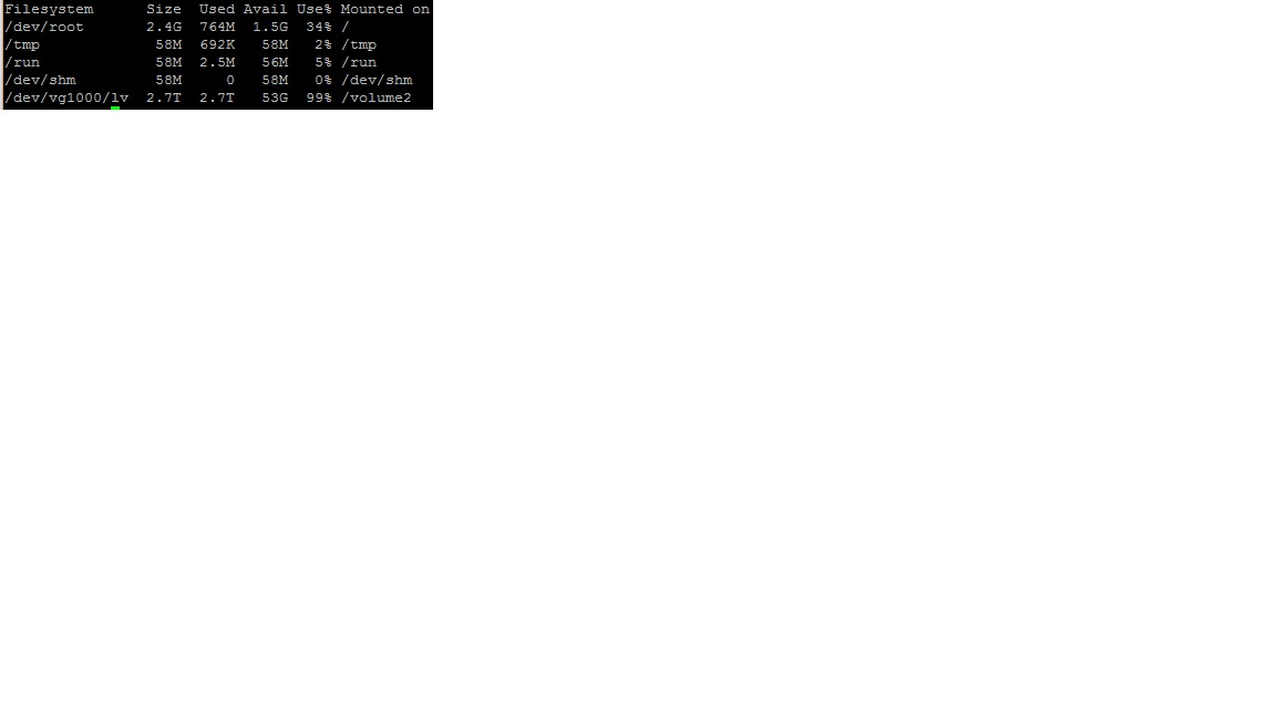

Mic13710 Posté(e) le 31 juillet 2017 Partager Posté(e) le 31 juillet 2017 Probablement que vos paramètres de maj ne sont pas corrects. Dans les options il faut choisir DSM le plus récent et toutes les mises à jour. Avant la 6.1.3, il faut d'abord passer par le 6.0 Mais je pense qu'il est préférable de terminer ce que vous avez commencé avant d'envisager une maj. Vous avez un volume 2. Où est passé le volume 1 ? Faite un df –h pour lister les partitions 0 Citer Lien vers le commentaire Partager sur d’autres sites More sharing options...
lefab Posté(e) le 31 juillet 2017 Auteur Partager Posté(e) le 31 juillet 2017 (modifié) Pour les Maj je viens de verifier c'est bien ce qui coché c'est assez bizarre. Pour les volumes c'est le volume 2 car il y a 2 ans un des 2 dd a laché j'ai donc seulement le volume 2 Pour la commande df -h en admin j'ai Filesystem Size Used Avail Use% Mounted on /dev/root 2.4G 764M 1.5G 34% / /tmp 58M 696K 58M 2% /tmp /run 58M 2.5M 56M 5% /run /dev/shm 58M 0 58M 0% /dev/shm /dev/vg1000/lv 2.7T 2.7T 53G 99% /volume2 Merci de prendre le temps de m'aider ! Modifié le 31 juillet 2017 par lefab 0 Citer Lien vers le commentaire Partager sur d’autres sites More sharing options...
