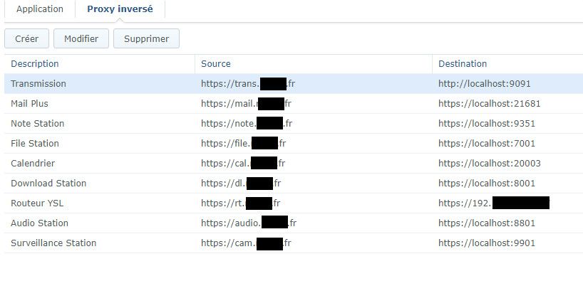

il y a 52 minutes, InfoYANN a dit :
Au passage, il est inutile avec une source en https de mettre une destination en https car dans ce cas vous faite un double chiffrage.
Par exemple Note Station : Source : https://note.votredomaine.fr, Destination : http://localhost:(le port http de notestation dans le portail des applications)
Par contre, il ne faut pas modifier la destination du routeur qui je suppose n'est accessible qu'en https

Il faut que je réessaie ça car au début j'avais mit comme ça mais je ne sais plus pour quelle raison, ça ne passait pas :(
Je vais refaire  des essais comme tu dis. Merci
Et oui, le routeur passe par du HTTPS avec certificat aussi.
Edit : Je confirme que ça ne fonctionne pas avec cette config là :

il y a 21 minutes, InfoYANN a dit :
Oui, le HTTP est automatiquement redirigé vers le HTTPS par sécurité. Fallait pas ?
Peut-être que je me trompe mais en gros, votre reverse proxy cherche à se connecter en http, mais le NAS au mieux le transfert sur le port https défini dans les paramètres (5001), au pire sur rien du tout puisque aucun port n'est activé pour le https de l'application (votre capture ci-dessus). Donc ça ne peut pas fonctionner. En enlevant la redirection http -> https vous devriez pouvoir utiliser le http dans le reverse proxy.

Hello ,
Bon moi je suis complètement perdu :-(
Pour résumer il est déconseillé d'ouvrir le port 5001 de la box. Il faudrait donc juste ouvrir le port 443 qui est redirigé vers le port 443 du syno...
Donc quand on tape https://test.synololgy.me il va directement se connecter sur l'adresse local genre 192.192.1.1:443
Le souci c'est que je voudrais pouvoir me connecter a ma box domotique qui utilise le port 80 ou 443 ... J'utilise donc l'outil proxy inversé du syno.
Il faut désacivé le redirection http vers https automatiquement d'apres les commentaires plus haut?
J'ai configuré  la redirection du proxy sur le port 5001 qui est une mauvaise idée si je comprend bien? Vous me conseillez de mettre quoi alors?

@chris ibiza : http://www.nas-forum.com/forum/topic/55206-tuto-dns-server/?page=2&tab=comments#comment-1319320379
il y a 10 minutes, chris ibiza a dit :
oui, il faut désactiver la case, elle entre en conflit avec le reverse proxy

Merci beaucoup :D
je pense mainteant que ca marche ...
Pour résumé j'ai juste ouvert le 443 qui redirige sur le 443 du nas .
J'avais fait 2 erreurs :
-Redirigé automatiquement http vers https (je l'ai donc désactivé maintenant )
et la 2éme erreur, dans les paramètres du reverse proxy j'avais redirigé la source ( reverseproxy.monadresse.syno.me ) sur le port 5001 hors il n'est plus activé dans ma box ! J'ai donc enlevé le port 5001 que j'ai remplacé par le port 443...
Maintenant pour avoir acces a dsm j'utilise openvpn...
Merci en tout cas :D
