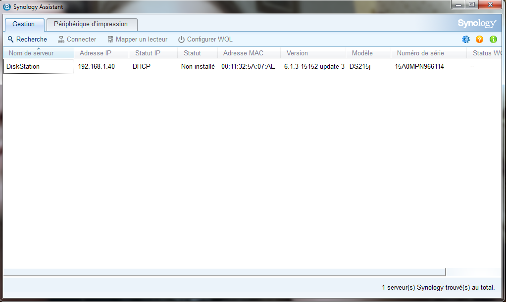

j'ai un DS215j avec un DD , depuis ce matin il repond plus.
j'ai redemarré le boitier :
- DISK 1 au vert
- Lan au vert (clignote)
- status reste sur orange clignotant
pas d'acces web ni reseau
il a toujours bien fonctionné , mais ce matin avant le reboot il etait bien au vert comme d'habitude
une idée ?

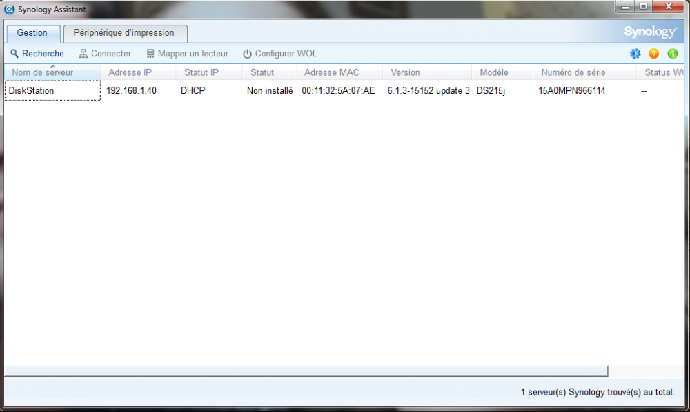

j'ai reussi avec le port 5000 mais je me retrouve ici ................. comme la premiere fois
je dois faire quoi ? vais je perdre mes donnees sur mon DD ?
amicalement Pascal

Il y a 6 heures, pascal_b_76 a dit :
je comprends pas se qui s'est passé
Tu as peu être la partition au se trouve le DSM qui a eu un problème de corruption, donc DSM HS
je dois juste lancer la procedure depuis le menu bleu (au dessus)
Oui
Tu peux essayer de récupéré les données sur un Pc avant de réinstaller le DSM.
https://www.synology.com/fr-fr/knowledgebase/DSM/tutorial/Storage/How_can_I_recover_data_from_my_DiskStation_using_a_PC

ca va etre chaud lol j'ai presque 2To de donnees sur le DD
donc pas moyen de reinstaller le DsM dans formater tout le DD en fait ?
bon ben je crois que j'ai trouvé le soucis DD hs :(
je viens de le monter sur mon support ext :( il bip et fait un bruit bizarre impossible de le voir sous 7 ya rien on dirait un bruit de modem 56k
putain 2To de films perdu .............................................................................
