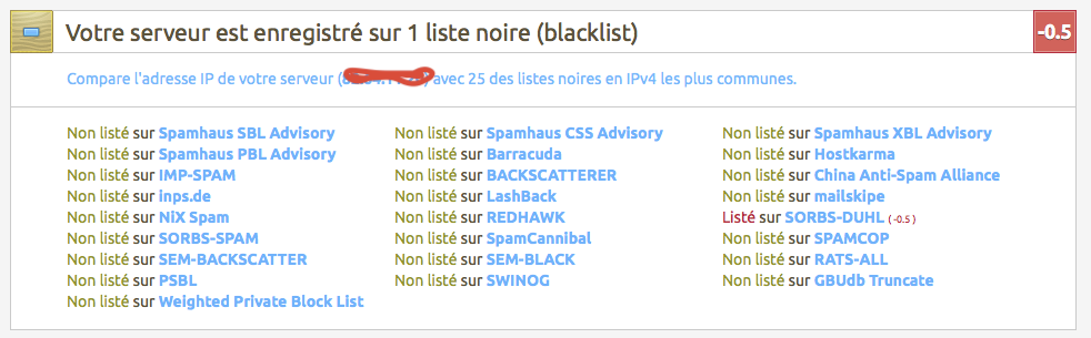

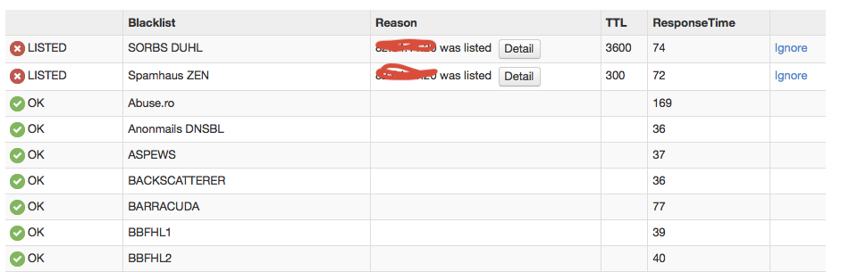

tof92130 Posté(e) le 7 décembre 2017 Posté(e) le 7 décembre 2017 (modifié) Alors peut être celui ci : 2 fois black listé ( sans raison connue) Modifié le 7 décembre 2017 par tof92130 0 Citer
Fenrir Posté(e) le 7 décembre 2017 Posté(e) le 7 décembre 2017 @tof92130 : Commence par regarder ce que disent tes enregistrements DMARC, DKIM et SPF. Pour les blacklist, clique sur le bouton détails. 0 Citer

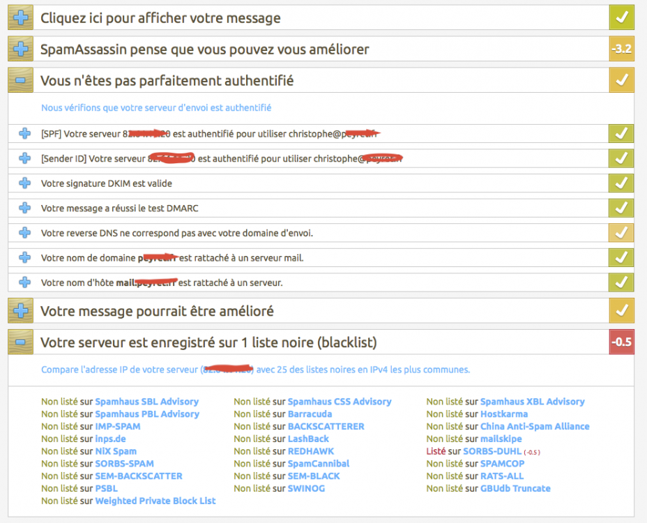

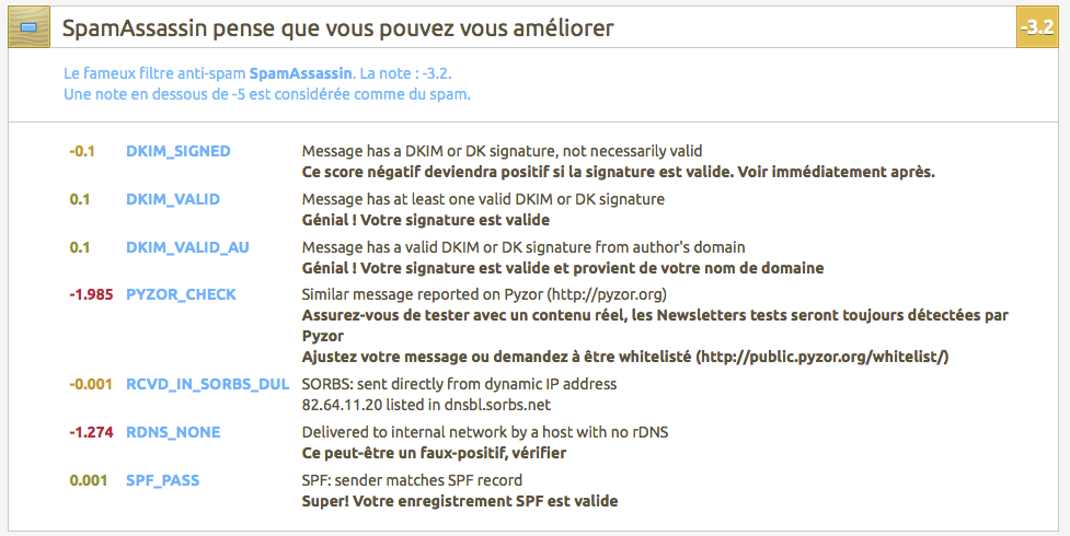

tof92130 Posté(e) le 8 décembre 2017 Posté(e) le 8 décembre 2017 (modifié) J'ai un peu plus d'infos grace au site : https://www.mail-tester.com/ (merci pour le lien) et je reçois ce message de gmail : Action: failedStatus: 5.7.1Remote-MTA: dns; gmail-smtp-in.l.google.comDiagnostic-Code: smtp; 550-5.7.1 [XX.XX.XX.XX] The IP you're using to send mail is not authorized to 550-5.7.1 send email directly to our servers. Please use the SMTP relay at your 550-5.7.1 service provider instead. Learn more at 550 5.7.1 https://support.google.com/mail/?p=NotAuthorizedError 139si1519743wmu.267 - gsmtp Modifié le 8 décembre 2017 par tof92130 0 Citer
Fenrir Posté(e) le 8 décembre 2017 Posté(e) le 8 décembre 2017 C'est tes enregistrements DNS qu'il faut vérifier (les rapports ça vient après), le message d'erreur est clair => l'ip d'envoi n'est pas déclarer en SPF et/ou le message n'est pas signé correctement 0 Citer
tof92130 Posté(e) le 8 décembre 2017 Posté(e) le 8 décembre 2017 il y a 8 minutes, Fenrir a dit : C'est tes enregistrements DNS qu'il faut vérifier (les rapports ça vient après), le message d'erreur est clair => l'ip d'envoi n'est pas déclarer en SPF et/ou le message n'est pas signé correctement Merci ! je ne comprend pas car pour le SPF j'ai bien ajouté (chez OVH où mon nom de domaine est enregistré) les trois entrées TXT comme mentionné dans ce tutoriel en prenant bien soin de renseigner mon IPv4, la clé généré par ServerMail+ et une adresse mail valide. J'ai aussi ajouté l'entrée de type A pour mon serveur mail.ND.xx qui pointe aussi vers mon IPv4 ainsi que l'entrée MX de ND.xx vers mail.ND.xx avec une priorité 10. Est ce que je passe à coté d'autre chose ? 0 Citer
Fenrir Posté(e) le 8 décembre 2017 Posté(e) le 8 décembre 2017 Plusieurs possibilités (il manque quelques infos), mais au feeling je pense à 3 choses : tu passes par un relai => il faut l'autoriser tu n'utilises pas ton nom de domaine en expéditeur tu sors en IPv6 Pour le reste c'est presque bon : dig +short -t MX domaine.fr 10 mail.domaine.fr. dig +short -t TXT domaine.fr "v=spf1 a mx ip4:82.xxx.yyy.zzz include:mx.ovh.com ~all" dig +short -t TXT selector1._domainkey.domaine.fr "v=DKIM1; q=*; p=MIGfMA..." dig +short -t TXT _dmarc.domaine.fr "v=DMARC1; p=reject; rua=mailto:xxx@gmail.com; ruf=mailto:xxx@gmail.com; fo=1; adkim=s; aspf=s; pct=100; ri=86400; sp=reject" Tout ça c'est ok, mais le port 25 de ton serveur de messagerie n'est pas accessible (en tout cas au moment de mon test). ps : en passant, tu as laissé ton nom de domaine et ton ip dans un des posts et tu devrait éviter d'utiliser une vraie adresse dans tes enregistrements DNS, utilises plutôt un truc générique (pas ton nom) 0 Citer
