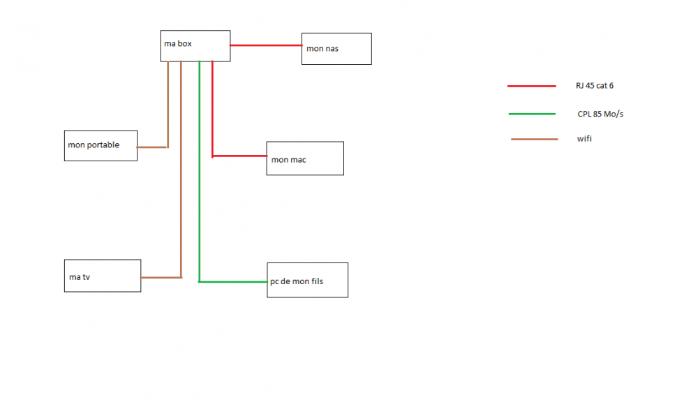

Si tu nous faisais un petit schéma de tes branchements ça serait plus simple.
Donc sachant aussi que mes CPL condamnent mes prises il faudrais que j'en rachète 3 en 500 Mo/s avec une prise dessus. Faut que je regarde quel type de wifi j'ai sur ma télé.

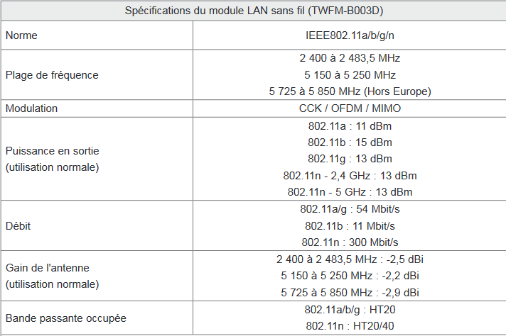

j'ai une lg 55LM660S

Juste pour t'éviter un achat inutile, tu as testé de relier le nas et la TV en rj45 (via ta box si elle est en 1Gbits, sinon via un switch ou en direct) ?
Dans l'absolu, il faut surtout que tu achètes un switch pour éviter au maximum de passer par la box (ça ne coute pas très cher et ça sert toujours).
oui effectivement le switch est prévu, pour ma box elle est en Gbits je suis chez bouygues et j'ai réussis à négocier le changement de ma vieille box contre une plus récente. Pour relier le nas à la télé en rj 45 le problème c'est que ma box est à l'opposée de ma télé d'où l'idée de brancher ma télé à la box via des CPL et je trouve pas la norme wifi de ma télé

Comme je t'ai dit je ne trouve pas d'info sur le wifi de ma télé par contre ce soir j'ai configuré sa connexion wifi sur mon réseau 5 GHz donc est ce bon signe ?
Donc pas AC
300mbits max en théorie soit entre 50 et 150mbits réels* => ça vaut le coup de tester un film en 1080p (à mon avis ça sera trop juste pour de l'UHD).
