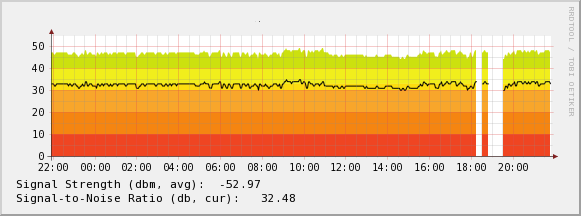

hpsmartyz2 Posté(e) le 13 mars 2022 Partager Posté(e) le 13 mars 2022 Le 12/03/2022 à 16:53, hpsmartyz2 a dit : La mémoire disponible de la box diminue, c'est peut-être pas bon signe 🤨 c'est bon c'est remonté. Voilà un plot de la qualité du signal d'un homepod connecté à mon répéteur. les données manquantes à la fin c'est simplement car j'ai réalisé que le lien box-switch était à 100Mb plutôt que les 1000Mb attendus et j'ai fait qques manips avec le switch, en vain. Pour la force du signal c'est juste la couleur qui compte (car elle est exprimée en dbm <0 normalement et je fais donc '+ 100' pour la ploter, mais donc c'est le delta à 100 qui s'affiche), le snr quant à lui reflète la valeur extraite. Si cela intéresse certains je peux partager les templates cacti qui servent à tout ça. 0 Citer Lien vers le commentaire Partager sur d’autres sites More sharing options...
