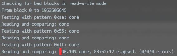

Le test sur le 2To s'est fait en approximativement 40h :
Le test sur le 8To arrive sur sa fin, enfin d'ici une trentaine d'heure je pense (la première passe complète d'écriture+lecture a duré 28:40:17).
Je dois vous avouer que je trouve le temps long 😆  pour pouvoir vraiment utiliser le 920+ et y transférer les données depuis le 214play dont je vais réutiliser les disques.
Voilà voilà, je reviendrais vous dire combien aura duré le badblocks sur le 8To.

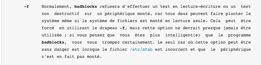

Ok après pour la commande -s -w -v qui est égale a -swv, tu aurais pu mettre le -f aussi

Ça fait quoi le -f ?
Je n'ai fait que suivre le tuto, donc aucune erreur de ma part.
edit : les disques ne sont pas initialisés par le NAS, j'ai mis un autre disque temporairement pour l'installation de DSM.
edit 2 : j'ai trouvé pour l'option -f. Mieux vaut pas l'utiliser... donc mieux vaut ne pas la conseiller aussi...image.png.bc754b3d0a283aa142a279d6df00ab76.png

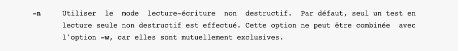

Tu as choisi l'option -n :image.png.bc98b3f6b429a2cd446f98db114bd32b.png

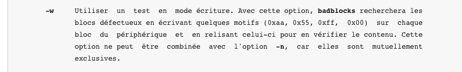

Et moi -w :image.png.94a7391157620132f8b187427b20476f.png
Honnêtement je ne sais pas quelle différence il y a entre -n et -w, mais avec -n on ne cherche à priori pas les blocs défectueux. Or c'est pour moi le but de faire un badblocks, sinon le test que fait le NAS lorsque le volume est créé suffit.
