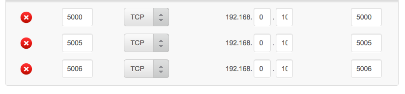

tross84 Posté(e) le 25 septembre 2017 Partager Posté(e) le 25 septembre 2017 Bonjour à tous, Voilà, j'ai un DS411j et j'arrive à y accéder depuis l'extérieur mais je suis dans l'impossibilité de monter les volumes sur le finder. J'ai installé Webdav, ouvert les ports 5000 et 5005, mais quand je suis sur un autre réseau que celui du NAS, je n'arrive pas à monter les dossiers. Et j'ai tout essayé (enfin tout ce qui me passait par la tête). Voilà mes redirections de ports de ma freebox, si ça peut vous donner une idée... merci beaucoup pour votre aide! Théo 0 Citer Lien vers le commentaire Partager sur d’autres sites More sharing options...
DaffY Posté(e) le 28 septembre 2017 Partager Posté(e) le 28 septembre 2017 Pas sur de pouvoir monter une unité via le Finder sur protocole WebDAV. En revanche le port 568 forwarde le protocole afp et donc les montages externes.... mais le mieux serait de faire un serveur vpn pour se uriner le tout. 0 Citer Lien vers le commentaire Partager sur d’autres sites More sharing options...
tross84 Posté(e) le 4 octobre 2017 Auteur Partager Posté(e) le 4 octobre 2017 Hey, je viens de voir ta réponse, merci! Je pensais recevoir des notifications mais apparemment pas. Bref mon problème est toujours là, du coup il faut que j'ouvre le port 568? 0 Citer Lien vers le commentaire Partager sur d’autres sites More sharing options...
DaffY Posté(e) le 5 octobre 2017 Partager Posté(e) le 5 octobre 2017 Pour un routage simple de afp oui.... mais cela veut dire que de l’extérieur d’autres pourront (avec l’ip public, un nom d’utilisateur et un mot de passe) accéder aux partages.Idéalement il faudrait un vpn en amont pour sécuriser l’accès au Nas.Autre façon de voir la chose.... quel est est le besoin réel...Car si c’est de disposer en perla ce d’un accès au Nas la solution logicielle synology cloud peut sans doute suffire et demeurer plus simple et sécurisé . 0 Citer Lien vers le commentaire Partager sur d’autres sites More sharing options...
