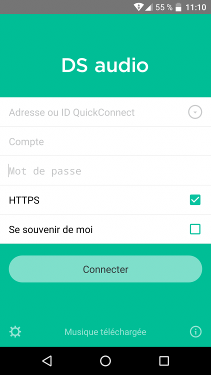

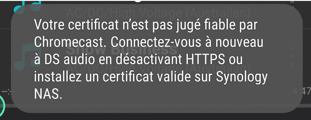

Contexte côté DS Audio : Lorsque je me connecte en local en cochant la case HTTPS puis tente de lancer la lecture d'un titre j'obtiens ce message :
Donc OK, je me déconnecte et me reconnecte en décochant la case HTTPS et là ça fonctionne.
Comment se fait-il qu'un produit Google comme le Chromecast ne fasse pas confiance à un certficat Let's Encrypt qui ne pose aucun problème à Chrome?

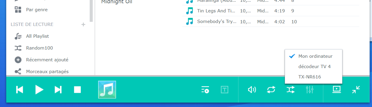

Je dois préciser, seule l'appli DS Audio permet de caster vers le Chromecast (paramètres>sortie audio). Cette possibilité n'existe pas sur l'appli Audio Station  où le Chromecast n'apparait pas dans la liste des sorties audio.
Seul moyen alors de caster vers le Chromecast est de caster Chrome ce qui est loin d'être satisfaisant ou de se passer du PC et de passer par l'ampli (lui-même relié en ethernet au réseau local) en DLNA, ce qui implique d'allumer la TV pour voir ce  qu'on fait plutôt que l'afficheur 1 ligne de l'ampli...

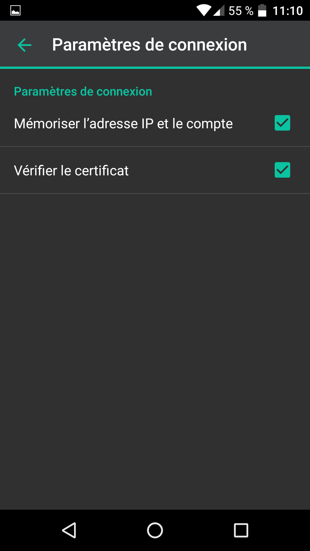

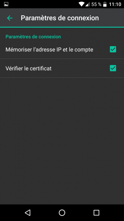

En creusant un peu je reviens sur DS Audio et m'aperçois que sur l'écran d'accueil de l'appli, il y a un bouton paramètres en bas à gauche de l'écran :
qui donne accès à :

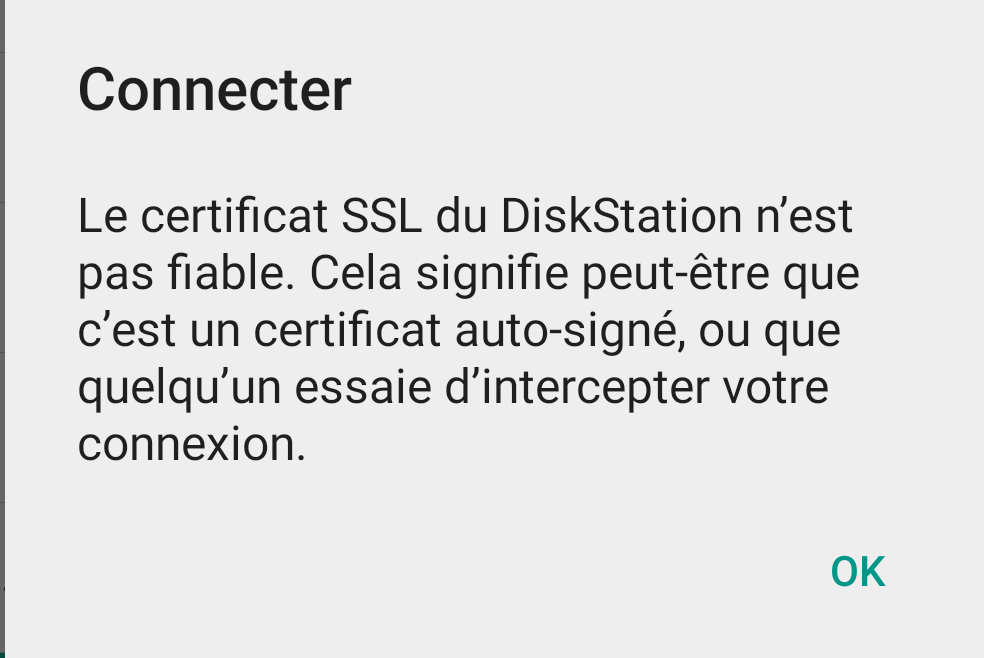

Par défaut l'option Vérifier le certficat est décochée, je l'ai donc cochée et là ça bloque dès que je veux me connecter avec l'option HTTPS activée :
J'en conclue donc que le problème n'est pas lié qu'au Chromecast.
