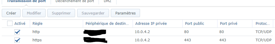

Je ne comprend pas car mon port 80 est bien ouvert et rediriger vèrs le nas :(

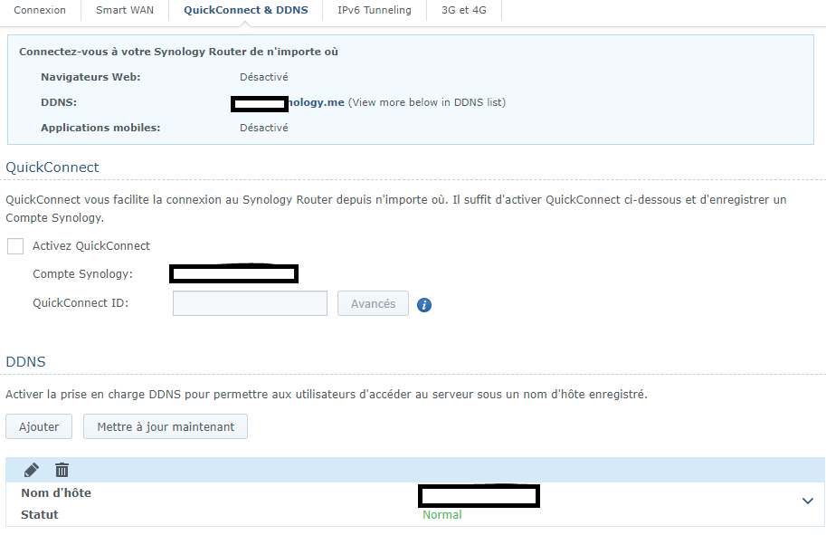

Sais tu m'expliquer ce que tu entend par Ton DynDNS est bon ? stp car j'ai pas envie de te dire une bêtise..
J'avais désactivé mon fw du nas en attendant pour être sur de ne pas avoir fait de bêtise.. donc oui, ce n'est pas ce qui bloque je pense
Modifié par Vtsax
Lien vers le commentaire
Partager sur d’autres sites
Affirmatif
