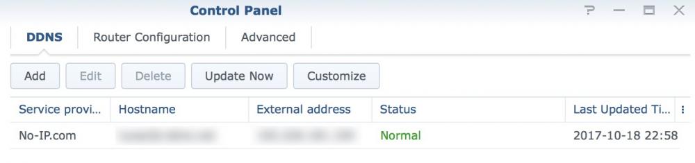

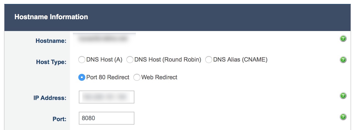

  • Sur no-ip, le forward du port 80 sur le 8080.

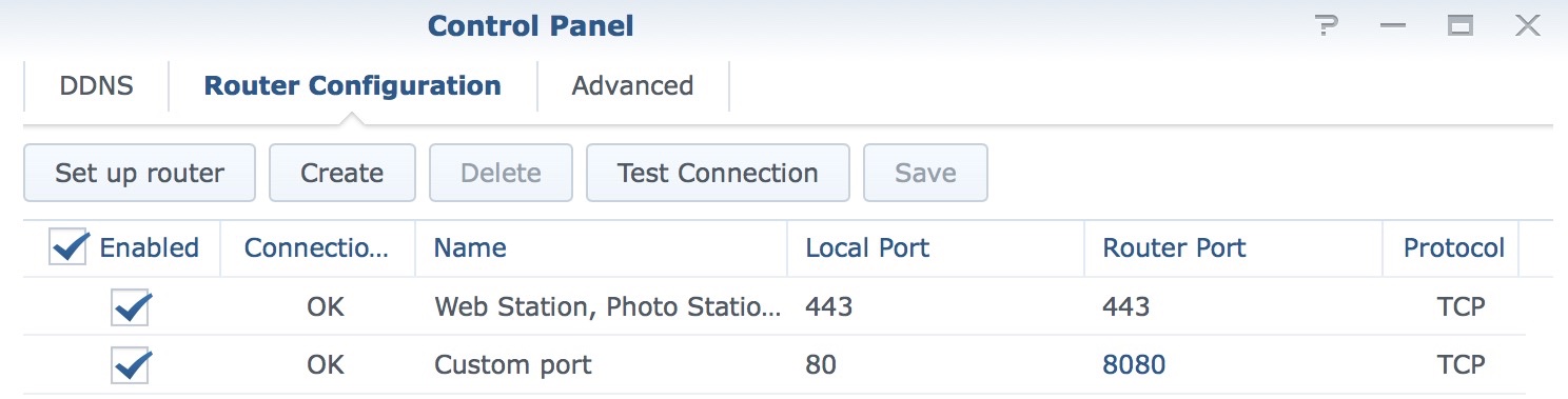

  • Sur le Synology, le ddns configurer et le port forward de mon routeur (airport extreme) via le panel "Extrenal Access".

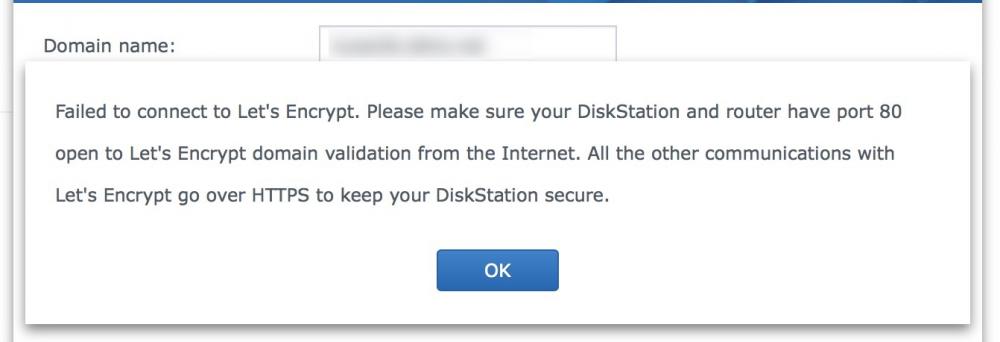

Par contre, l'installation du Let's Encrypt ne fonctionne pas, cf la capture d’écran.

  Le 10/19/2017 à 2:14 PM, PiwiLAbruti a dit :
Pour Let's Encrypt, il faut rediriger le port tcp/80 externe vers le tcp/80 interne, et non le tcp/8080 interne.
Si j’ai compris la procédure
Le ddns est en port 80 forward sur le 8080 sur mon routeur qui le renvoie en 80 sur le synology. Cela permet de contourner le blocage du port 80 de mon fournisseur.

  Le 10/19/2017 à 9:00 PM, Fenrir a dit :
Depuis "internet" (via un gsm par exemple), si tu entres ton nom de domaine dans un navigateur (http://machin.truc), tu tombes bien sur ton nas ?
Oui mai bizarrement URL est converti en mon ip de mon proviseur et le port 8080
Du genre : http://129.34.155.233:8080
Alors peut être que let’s Encrypt n’aime pas ça. Je vais rater avec un autre ddns.
