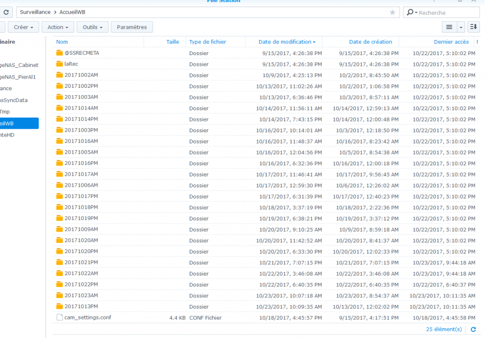

Il fonctionne en partie. Certains anciens dossiers et leur contenu sont supprimés. Mais pas tous ! J'ai mis m c et atime pour vraiment tout essayer. J'ai lu qu'on ne sait pas utiliser la date de création alors que FileStation est capable de l'indiquer. Je trouve cela étrange.
Lorsque je regarde dans FileStation pour moi d'autres dossiers correspondent à ces critères et ne sont pas supprimés. (photo jointe script exécuté le 23/10, il reste des dossiers de plus de 13j). Je n'obtient pas de rapport d'erreur pour le moment. Avant j'avais parfois un message d'erreur de dossier non trouvé alors qu'il avait été supprimé par le script.
Je n'ai aucune expérience en codage.

Et pourquoi le codage ne permet apparemment pas de connaître la date de création alors que FileStation l'indique ?
Effectivement pour les dossiers de début octobre.

Si je met +14 il ne trouve rien.
Pourtant il reste bien toujours des dossiers crées le 2 et 3 du 10 par exemple.
