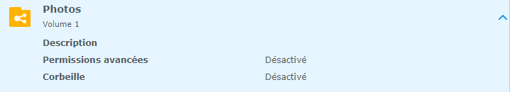

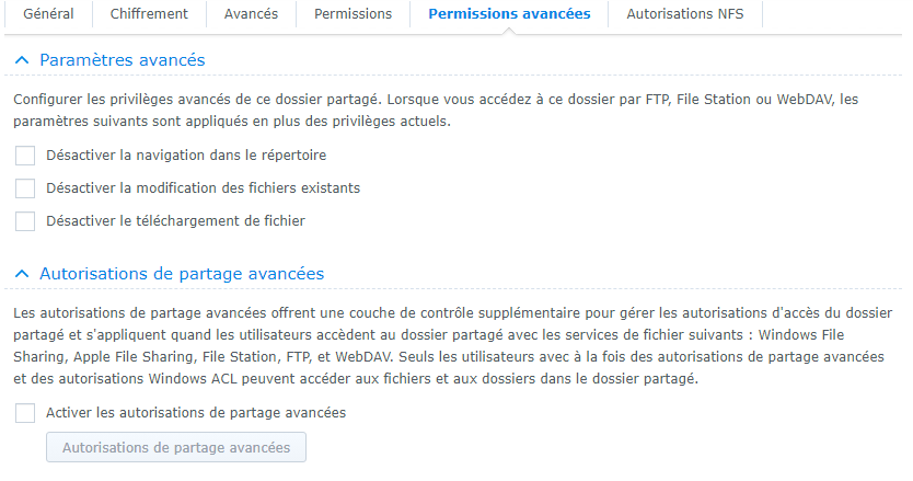

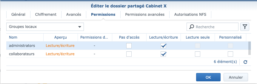

Bonjour à tous, je reviens sur ce sujet. Désolé, je n'ai pas pu poster plus tôt, pas mal d'occupation.
Je précise que c'est un dossier photos pro, je ne peux pas me permettre de le perdre. Normalement j'ai fais tout ce que vous m'aviez recommandé de faire, et malgré cela, rien n'y fait je ne peux pas avoir accès à ce dossier.
