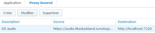

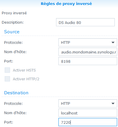

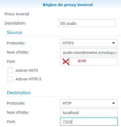

FullRacer Posté(e) le 29 novembre 2017 Auteur Posté(e) le 29 novembre 2017 (modifié) J'avoue qu'a force d'être dedans je ne voyais pas mes erreurs de configuration comme de frappe. Pour le Proxy c'est réglé (du moins je pense). Maintenant je vais tout effacer pour mettre en place du reverse proxy. J'explique ce que j'ai fait : Je suis toujours pour mes tests sur un domaine synology avec mondomaine.synology.me et le Dyn DNS de Synology. Le certificat Let's Encrypt est le seul (donc par défaut) et affecté sur tous les services. Sur ma box : J'ai ouvert les ports : 80 (Ext) --> 8198 (Int DSM) ------ TCP 443 (Ext) --> 8199 (Int DSM) ------ TCP Paramètres DSM : Le Pare-feu est configuré comme ça : Pour le moment les ports DSM sont ouverts avant que j'installe un VPN Portail des Applications : Audio Station : HTTP (7220 Je saisi l'adresse https://audio.mondomaine.synology.me/ Au résultat sur mon navigateur en local ou 4G j'obtiens : Echec de la connexion sécurisée Q'est ce que j'ai encore fait de travers ? Modifié le 29 novembre 2017 par FullRacer 0 Citer
PiwiLAbruti Posté(e) le 29 novembre 2017 Posté(e) le 29 novembre 2017 il y a une heure, FullRacer a dit : Sur ma box : J'ai ouvert les ports :80 (Ext) --> 8198 (Int DSM) ------ TCP 443 (Ext) --> 8199 (Int DSM) ------ TCP Je ne peux que te recommander de n'utiliser que des connexions chiffrées. il y a une heure, FullRacer a dit : Je saisi l'adresse https://audio.mondomaine.synology.me/ Au résultat sur mon navigateur en local ou 4G j'obtiens : Echec de la connexion sécurisée En 4G, tu demandes à accéder au port 443 de ta box, cette dernière redirige systématiquement vers le port 8199 du NAS (443 (Ext) --> 8199 (Int DSM) ------ TCP). Donc il est impossible d'accéder au port 443 de ton NAS depuis internet. En local, audio.mondomaine.synology.me se résout en l'adresse IP publique et non locale (à moins d'utiliser le paquet Serveur DNS pour configurer une zone dédiée aux réseaux privés). 0 Citer

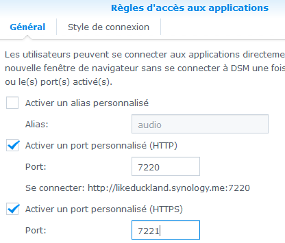

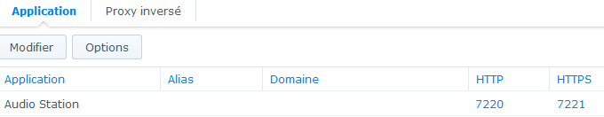

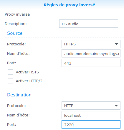

FullRacer Posté(e) le 29 novembre 2017 Auteur Posté(e) le 29 novembre 2017 Merci PiwiLAbruti pour ta réponse. Comme audio Station utilise les ports du DSM, je les aient modifé en 8198 (http) et 8199 (https). Le port sécurisé SSL par défaut étant 443, mon navigateur va dés que je passe en https sur ce port 443. C'est pour cela qu'il est transmis par le routeur sur le port 8199 (DSM).La dessus on est d'accord. Je comprends, je me suis trompé dans le numéro de la capture. Je corrige : A partir de ce point le port 443 on s'enfiche puisque nous sommes sur le NAS sur le port 8199.C'est ce port que je veux intercepter avec le proxy inversé par l'adresse audio.mondomaine.synology.me:8199 et là la renvoyer sur le port de Audio Station en 7220 --> 7221. Et c'est là que ca ne fonctionne pas. 0 Citer
PiwiLAbruti Posté(e) le 29 novembre 2017 Posté(e) le 29 novembre 2017 il y a 20 minutes, FullRacer a dit : Comme audio Station utilise les ports du DSM, je les aient modifé en 8198 (http) et 8199 (https). il y a 21 minutes, FullRacer a dit : la renvoyer sur le port de Audio Station en 7220 --> 7221. Faudrait savoir, Audio Station tourne sur le port 8199 ou 7221 ? 0 Citer
FullRacer Posté(e) le 29 novembre 2017 Auteur Posté(e) le 29 novembre 2017 (modifié) il y a 10 minutes, PiwiLAbruti a dit : Faudrait savoir, Audio Station tourne sur le port 8199 ou 7221 ? Par défaut il tourne sur les port du DSM, mais je les ai modifié (cf post précédent) : Bref, mauvaise explication de ma part certainement. Audio Station est bien en 7220 et 7221. Je n'ai pas accès en SSL car le certificat n'est pas reconnu et en http (port 80) j’accède au login DSM et non Audio Station ! Modifié le 29 novembre 2017 par FullRacer 0 Citer

FullRacer Posté(e) le 30 novembre 2017 Auteur Posté(e) le 30 novembre 2017 Fenrir, je ne vois pas le rapport avec le reverse proxy. Je ne suis pas en train de créer des sous domaines. Ce qui je peux dire c'est quand faisant : et en tapant http://audio.mondomaine.synology.me dans mon navigateur, j’accède bien a mon serveur Syno Audio directement. Cependant cela ne fonctionne pas en https. Pb de reconnaissance de certificat car pour lui je suis sur le domaine audio.mondomaine.synology.me et nom celui du certificat mondomaine.synology.me. D’après ce que tu expliques dans ton "[TUTO] Sécuriser les accès à son nas" au niveau portial des applications/Proxy inversé, tu ne parles pas de problème particulier en https. 0 Citer
Fenrir Posté(e) le 30 novembre 2017 Posté(e) le 30 novembre 2017 il y a 19 minutes, FullRacer a dit : Fenrir, je ne vois pas le rapport avec le reverse proxy. Je ne suis pas en train de créer des sous domaines. Pourtant tu as posté une capture du reverse proxy ... BTW, c'était pour t'aider. Pour le souci de certificat, il faut simplement que tu (re) génères ton certificat pour qu'il intègre les différents nom (mondomaine.synology.me, audio.mondomaine.synology.me, toto.mondomaine.synology.me, ...). Le souci pour te répondre c'est que tu donnes des infos de manière disparates, c'est difficile de te suivre il y a 22 minutes, FullRacer a dit : D’après ce que tu expliques dans ton "[TUTO] Sécuriser les accès à son nas" au niveau portial des applications/Proxy inversé, tu ne parles pas de problème particulier en https. Oui car ce n'était pas le but de ce tuto, mais tu trouveras plus de détails ici (ne t'occupe pas de la partie DNS, va directement à la partie Certificats) nb : c'est ce que @Mic13710 a écrit qui est important, pas les captures 0 Citer

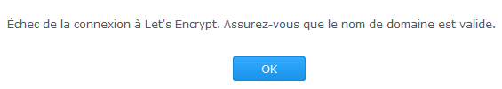

FullRacer Posté(e) le 30 novembre 2017 Auteur Posté(e) le 30 novembre 2017 Effectivement, Mic13710 a mis en place des certificats sur la même problématique que je rencontre. Bien vu J'ai bien pris note de la limite de 256 caractères pour les "sous domaines" à remplir dans le champ "Autre nom de l'objet" et je suis bien en deça. J'ai commencé par remplir les règles des Applications dans le "portail des applications" pour chaque application, à savoir : Audio, File et Video avec les ports Http et Https Ensuite j'ai configurer le proxy inversé pour redirigé les applications vers les bons ports. Ca donne : audio.mondomaine.synology.me:portsDSM (source) et localhost:portApplication (destination) Après avoir testé uniquement en Http, tout est bien accessible (Audio, File, video) par les navigateurs. Il ne devrait donc plus cas tester avec le certificat que je vais créer. Direction Panneau de configuration/Sécurité/Certificat, j'ajoute un nouveau certificat Let's Encrypt avec dans "Autre nom de l'objet" les 4 sous domaines audio.mondomaine.synology.me, file.mondomaine.synology.me, video.mondomaine.synology.me et media.mondomaine.synology.me. Chacun étant bien sur séparé par des points virgule (;) Je me dit que c'est parce que media.mondomaine.synology.me n'existe pas et que la vérification n'a pas pu se faire sur ce nom. Cas cela ne tienne, je refait la demande de certificat avec les 3 noms accessible :audio.mondomaine.synology.me, file.mondomaine.synology.me, video.mondomaine.synology.me Et bing, le même message. J'ai vérifié, le nouveau certificat pointe bien vers les bons services. Est-ce une limitation dû au domaine synology.me ? C'est pénible d'être mauvais, on n'avance pas. 0 Citer
Fenrir Posté(e) le 1 décembre 2017 Posté(e) le 1 décembre 2017 Il faut que le port 80 de ton nas soit accessible depuis Internet => sur ta box TCP 80 -> TCP 80 du nas 0 Citer
FullRacer Posté(e) le 1 décembre 2017 Auteur Posté(e) le 1 décembre 2017 Merci, je le sais parfaitement, je l'ai lu 200 fois .... et pourtant ... le port 80 de la box est bien ouverts mais n'est pas redirigé vers le port 80 du syno. Donc j'ai corrigé et tout est rentré dans l'ordre. Je touche le fond Tout fonctionne sur ces applis. Un GRAND MERCI pour ton aide. Maintenant je m'attaque au problème de Photo Station. 0 Citer

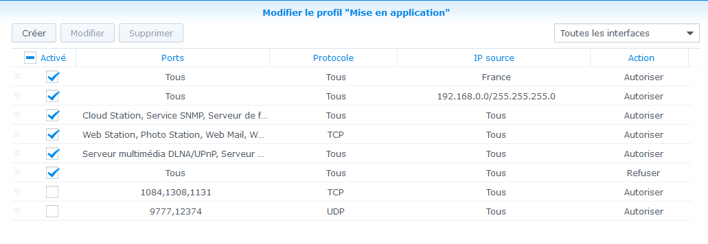

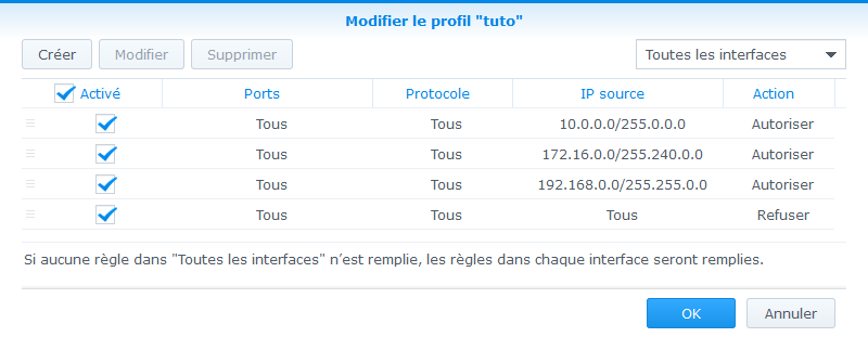

i-Moi Posté(e) le 25 mars 2020 Posté(e) le 25 mars 2020 Salut à tous dans son (comme toujours excellent) message du 23 nov 2017, Fenrir propose une config pour le pare-feu du NAS : j'essaie de comprendre cette liste en la décortiquant pour bien saisir l'utilité de chaque ligne, afin de l'appliquer à mon cas, et que ça serve aux autres. La revoici en pièce jointe et au format texte : Protocole IP Source Action Tous 10.0.0.0/255.0.0.0. Autoriser Tous 172.16.0.0/255.240.0.0 Autoriser Tous 192.168.0.0/255.255.0.0 Autoriser Tous Tous Refuser Voici les questions que je me pose : quelle est la signification des 2 premières lignes ? (10.0.0.0, et 172.16.0.0, etc ?) je crois comprendre que la 3e ligne correspond à la box/routeur, en l'occurrence probablement une Freebox ? j'imagine que pour l'adapter à une Livebox ou une Bbox ou SFRbox (qui semblent avoir les mêmes paramètres), on doit mettre 192.168.1.0/255.255.255.0 ? La 4e ligne sert donc à interdire tout ce qui n'est pas autorisé Y a-t-il un filtrage par territoire géographique ? Ou pas nécessaire ? Ces réglages permettent-ils l'accès à distance par VPN, si un jour on se lance dans l'aventure ? Pour accéder à Plex depuis l'extérieur, suffit-il d'ajouter une redirection du port 32400 ? Dans l'idéal, on devrait arriver à une config, basée sur les conseils de sécurité de Fenrir, qui puisse servir aux 4 principales box françaises, et qui couvre les besoins suivants : Autoriser les accès depuis le réseau local sans restriction : c'est le cas des réglages de Fenrir, à adapter selon la box utilisée, et en fonction des conseils qu'il va nous donner, suite aux questions posées plus haut dans ce post. Autoriser les accès à distance des 2-3 utilisateurs principaux (Papa, Maman, Ados) pour les fonctions courantes : VPN Plex et/ou Video Station Photo Station et/ou Moments Drive WebDav Partage de fichiers (FTP ou autre) D'après Fenrir et vous autres, chers confrères de NAS, quels réglages ? Merci pour votre aide ! Bon courage i-Moi 0 Citer
oracle7 Posté(e) le 25 mars 2020 Posté(e) le 25 mars 2020 (modifié) @i-Moi Bonjour, il y a 27 minutes, i-Moi a dit : quelle est la signification des 2 premières lignes ? (10.0.0.0, et 172.16.0.0, etc ?) je crois comprendre que la 3e ligne correspond à la box/routeur, en l'occurrence probablement une Freebox ? j'imagine que pour l'adapter à une Livebox ou une Bbox ou SFRbox (qui semblent avoir les mêmes paramètres), on doit mettre 192.168.1.0/255.255.255.0 ? Ce sont les principaux réseaux locaux utilisés : 10.0.0.0 l'est normalement pour les VPN (PPTP, OpenVPN, et L2PT/IPSEC) Effectivement 192.168.x.0 est en général le réseau local défini par les box des FAI mais tu pourrais très bien le fixer par exemple en 192.168.100.0 comme tu veux. Ces lignes autorisent donc tous les trafics sur ces réseaux locaux et bloquent tous ce qui vient de l'extérieur. il y a 27 minutes, i-Moi a dit : La 4e ligne sert donc à interdire tout ce qui n'est pas autorisé Oui et il n'y a pas de filtrage géographique et elles permettent l'accès à distance par VPN à condition d'avoir ouvert le port correspondant au VPN utilisé par exemple 1194 pour un VPN sous protocole OpenVPN. Pour les accès de l'extérieur il te faut passer par le "reverse proxy" et ouvrir le port 443 limité ou non géographiquement. Enfin selon tes besoins tu ouvres les ports des services limités aussi ou non géographiquement (FTP, NTP, etc....). Bien voir qu'au final les quatre lignes proposées sont le service minimum pour sécuriser un tant soit peu le NAS. Cordialement oracle7 😉 Modifié le 25 mars 2020 par oracle7 0 Citer
i-Moi Posté(e) le 26 mars 2020 Posté(e) le 26 mars 2020 Merci @oracle7 pour ces explications ! donc si on se connecte en VPN, rien de spécial à paramétrer dans le pare-feu pour les services tels que Moments, DS vidéo, Drive, Surveillance, etc ? bonne soirée confinée 😉 0 Citer
oracle7 Posté(e) le 27 mars 2020 Posté(e) le 27 mars 2020 @i-Moi Bonjour, Non rien de spécial à paramétrer, je n'ai personnellement rien de plus. Cordialement oracle7 😉 0 Citer
i-Moi Posté(e) le 30 mars 2020 Posté(e) le 30 mars 2020 Merci @oracle7 ! Questions subsidiaires qui aideront peut-être un jour les débutants comme moi : si je comprends bien, le reverse proxy est la seule façon d'ouvrir très peu de ports (443 en l'occurrence) et donc permet de mieux sécuriser l'accès externe, plutôt que d'ouvrir un port par application, c'est cela ? Je résume ici ce que j'ai compris en quelques bullet-points, ça pourra peut-être servir pour que chacun ait en tête les étapes essentielles de la sécurisation (pour synthétiser maladroitement le formidable tuto de Fenrir). En gros, c'est comme un gâteau mille-feuilles ou un immeuble, en partant du Rez de chaussée : on crée si besoin un ddns (no-ip.com ou idem chez syno 🙂 ceux qui sont chez Free peuvent ignorer cette étape) Question : comment préciser les sous-domaines quand on a un DDNS ? Ça se fait uniquement au niveau NAS ? Question : mettons qu'on ait acheté un domaine toto.com, et que celui-ci redirige vers toto.no-ip.com. Les sous-domaines et leurs DNS doivent être paramétrés chez l'hebergeur de toto.com ? Question : j'ai lu quelque part que QuickConnect était surtout à proscrire car le trafic passait par l'Asie, mais que si on créait dans le pare-feu du NAS une règle géographique excluant l'Asie, le trafic passait par l'Allemagne, et que du coup c'était plus sécure et qu'on pouvait dès lors sans problème utiliser QuickConnect, qui est en soi un VPN, ce qui simplifie quand même beaucoup les choses : est-ce aussi votre avis ? on crée des règles de pare-feu comme indiqué (VPN autorisé, local autorisé, rien d'autre) on crée dans le proxy inversé les sous-domaines nécessaires à chacune des applications utilisées en distant, par ex : Surveillance Drive Moments Question : Plex utilise le 32400 : à garder tel quel ou à intégrer au Proxy Inversé ? on ouvre le port 443 sur sa box ou son routeur, ce qui fait que la box-routeur enverra tout trafic vers ce port-là, et le NAS distribue en fonction du proxy inversé. on configure le VPN Question : il semble que L2PT/IPSEC soit à recommander pour se connecter depuis un smartphone, non ? Ou bien on prend Open VPN ? Merci à tous pour vos commentaires ! 0 Citer
oracle7 Posté(e) le 30 mars 2020 Posté(e) le 30 mars 2020 Bonjour @i-Moi Voici quelques éléments de réponses : il y a 29 minutes, i-Moi a dit : Questions subsidiaires qui aideront peut-être un jour les débutants comme moi : si je comprends bien, le reverse proxy est la seule façon d'ouvrir très peu de ports (443 en l'occurrence) et donc permet de mieux sécuriser l'accès externe, plutôt que d'ouvrir un port par application, c'est cela ? Oui absolument il y a 29 minutes, i-Moi a dit : Question : comment préciser les sous-domaines quand on a un DDNS ? Ça se fait uniquement au niveau NAS ? Il faut d'abord créer pour chacun d'eux, un enregistrement CNAME dans ta zone DNS chez ton fournisseur DDNS. Il faut qu'il soient déclarés : dans ton DNS local au NAS ainsi que dans ton certificat Let'sEncrypt si tu n'utilises pas de wildcard. dans les redirections de ports pour ton proxy inversé. il y a 36 minutes, i-Moi a dit : Question : mettons qu'on ait acheté un domaine toto.com, et que celui-ci redirige vers toto.no-ip.com. Les sous-domaines et leurs DNS doivent être paramétrés chez l'hebergeur de toto.com ? Voir ci-dessus. Sinon quel intérêt de rediriger ver toto.no-ip.com si tu as acheté un domaine toto.com chez le fournisseur X. Restes chez X et configure correctement ton DDNS chez lui. Cela me parait bien plus simple. il y a 39 minutes, i-Moi a dit : Question : j'ai lu quelque part que QuickConnect était surtout à proscrire car le trafic passait par l'Asie, mais que si on créait dans le pare-feu du NAS une règle géographique excluant l'Asie, le trafic passait par l'Allemagne, et que du coup c'était plus sécure et qu'on pouvait dès lors sans problème utiliser QuickConnect, qui est en soi un VPN, ce qui simplifie quand même beaucoup les choses : est-ce aussi votre avis ? Avec Quickconnect quelque soit le chemin emprunté, tes données seront vues sur les serveurs chez Synology. Tout dépend de la confiance que tu leur accordes ... Points 2, 3, 4 : OUI pour Plex je ne sais pas car je ne l'utilise pas, je préfère Kodi. il y a 44 minutes, i-Moi a dit : Question : il semble que L2PT/IPSEC soit à recommander pour se connecter depuis un smartphone, non ? L2PT/IPSEC est plutôt utilisé habituellement dans le monde WINDOWS car plus facile à configuer entre PC WIN. Je l'ai installé mais personnellement j'ai opté en pratique pour OpenVPN, plus généraliste et surtout plus sécure car tu peux régler la clé de chiffrement à ta convenance : parano ou pas ! Cordialement oracle7 😉 0 Citer
