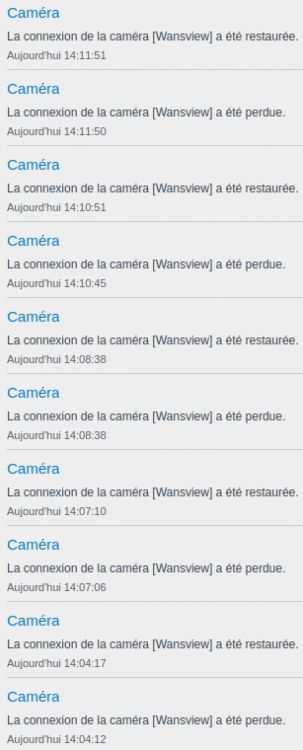

Bonjour
je viens d'ajouter une Wansview W2 dans Synology Surveillance en rentrant l'IP manuellement car non trouvée automatiquement.
Le test de connexion est OK.
Par contre je remarque de suite que j'ai des pertes de connexion !!
La caméra est branchée en RJ45 au réseau.
J'ai également une FOSCAM et aucune notification d'erreur pour celle-ci ajoutée en meme temps...
alimentation secteur par défaut
A noter que ca fonctionne bien depuis l'application Wansview, je n'ai pas de perte de connexion.
Alors je ne sais pas trop si c'est lié, j'essaye de modifier qq réglages. Je n'ai pour le moment plus d'erreurs depuis 10 minutes.
J'ai désactivé vérification onvif, je ne sais pas si ca vient de ca.
