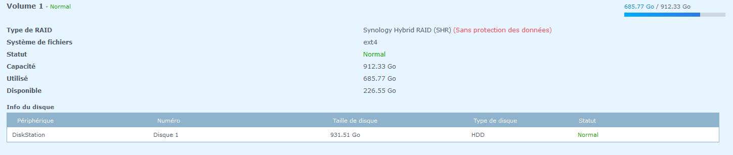

Voila les infos concernant  le disque dur que je souhaite remplacer :
Merci pour votre aide

Je viens de lire votre présentation. De de ce que j'ai compris, vous avez migré vos disques d'un 413J vers un 918+ et très franchement ce n'est pas la meilleure approche qui soit car le gouffre technologique est important et que vous avez aussi trimballé avec vous toutes les vieilles casseroles et limitations de votre ancien NAS sur le nouveau. Entre autres, la limitation de la taille des volumes et surtout le EXT4 alors que vous avez du BTRFS sous le capot du 918+.
Par ailleurs, pourquoi avoir fait 3 volumes distincts (ce qui maintenant vous pose une difficulté de migration) alors que ce type de NAS est plutôt conçu pour faire essentiellement un groupe de disques en  RAID ou SHR en simple ou multivolume ?
