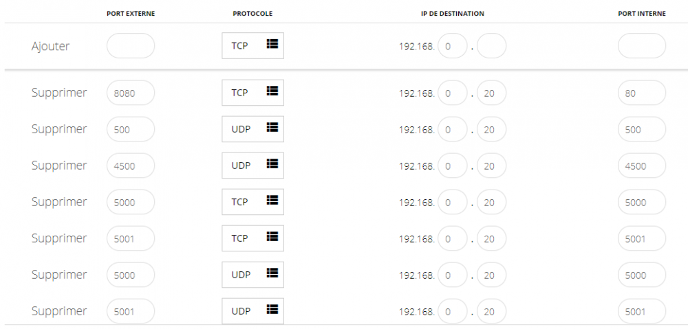

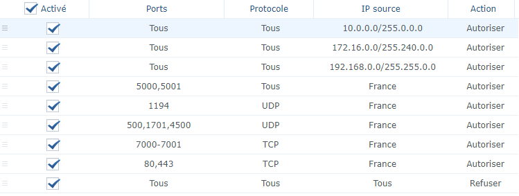

fredo69 Posté(e) le 23 avril 2018 Posté(e) le 23 avril 2018 Bonjour, Je n'arrive pas à accéder à mes photos via DS Photo quand je suis suis connecté 3G/4G. En revanche, cela fonctionne bien quand je suis chez moi, directement en Wifi sur la box. Donc entre parefeu Synology et redirection de port sur la box, je crois que mon erreur est quelque part là-dedans, mais je ne sais pas bien où. Pour info, mon parefeu Synology est le suivant (il y a bien les ports 80 et 443) Et sur la box, la redirection de ports est la suivante et je ne sais pas comment paramétrer les ports 80 et 443... Je crois bien que c'est là que ça ne va pas... Merci d'avance de votre aide. 0 Citer
unPixel Posté(e) le 23 avril 2018 Posté(e) le 23 avril 2018 En effet, il te manque la règle sur ton routeur. Ajoute une ligne avec 443 (sécurisé) et encore 443 sur l'ip locale de ton nas. 0 Citer
fredo69 Posté(e) le 23 avril 2018 Posté(e) le 23 avril 2018 Merci Yann Donc sur le routeur une règle port externe 80 / TCP / destination 192.168.0.20 / port interne 80; puis la même avec 443,si je comprends bien ton 1er commentaire. En revanche, où et comment je fais ce que tu m'indiques concernant le port 443 sécurisé et sur l'ip locale? Est-ce utile car en local ça marche! 0 Citer
unPixel Posté(e) le 23 avril 2018 Posté(e) le 23 avril 2018 (modifié) Là je te parle pas de local mais je te parle de WAN. En ouvrant le port 80 et 443 sur ton routeur, ça veut dire que la planète peut accéder chez toi à ces ports. C'est pour ça qu'il est déjà recommandé d'utiliser le port 443 qui chiffre ce qui transite entre les deux périphériques (PC extérieur et NAS par exemple). Donc évite le port 80 ;) Pour le port 443, il suffit dans l'adresse d'ajouter https. Ex : https://ndd.tld/photo ce qui t'amènera à Photo Station normalement. Modifié le 23 avril 2018 par InfoYANN 0 Citer

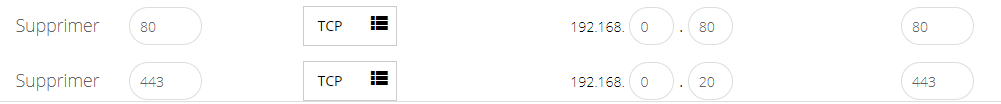

fredo69 Posté(e) le 23 avril 2018 Posté(e) le 23 avril 2018 Merci J'ai donc mis la règle suivante pour free En revanche je ne comprends pas très bien cette histoire de HTTPS. Je vais tenter de me connecter sur DSPhoto en mode HTTPS et sans pour voir les différences de fonctionnement... Encore merci! 0 Citer
unPixel Posté(e) le 23 avril 2018 Posté(e) le 23 avril 2018 C'est une question de sécurité. Je te laisse lire ceci pour comprendre ;) https://fr.wikipedia.org/wiki/HyperText_Transfer_Protocol_Secure 0 Citer
fredo69 Posté(e) le 23 avril 2018 Posté(e) le 23 avril 2018 Super ça marche, uniquement en HTTPS! 0 Citer
unPixel Posté(e) le 23 avril 2018 Posté(e) le 23 avril 2018 Normalement, tu n'ouvres pas le port 80 ;) Donc si tu n'y as pas pensé, enlève la règle du 80. 0 Citer
fredo69 Posté(e) le 24 avril 2018 Posté(e) le 24 avril 2018 Il y a 14 heures, InfoYANN a dit : Normalement, tu n'ouvres pas le port 80 ;) Donc si tu n'y as pas pensé, enlève la règle du 80. Je l'ai fait dans les règles de redirection de ma Freebox... Et ça marche toujours. Merci beaucoup de tes conseils ! 0 Citer
unPixel Posté(e) le 24 avril 2018 Posté(e) le 24 avril 2018 Bien entendu. Tant que tu restes en https, pas de soucis pour l'accès ;) 0 Citer
