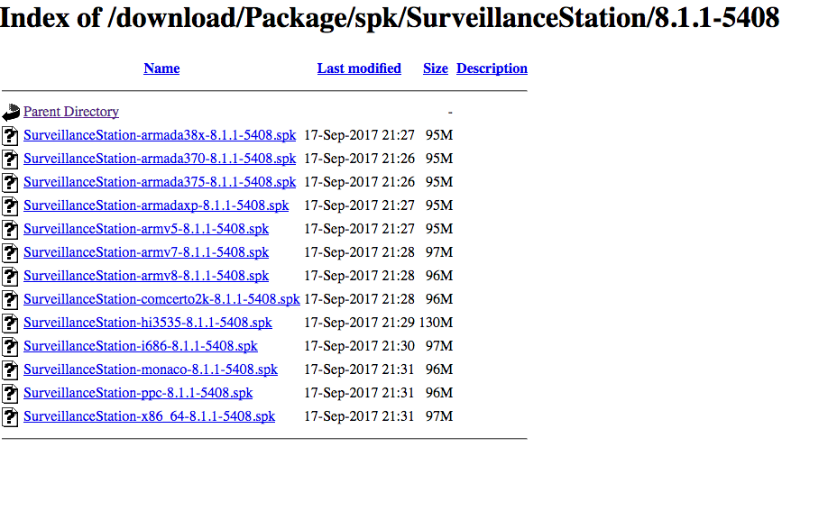

fla2paris Posté(e) le 14 décembre 2017 Auteur Posté(e) le 14 décembre 2017 Bon je suis allé voir mais j'ai un gros doute sur spk à prendre par rapport à mon NAS. Mon Nas est un DS713+ avec un processeur Intel Atom D2700 - Arche de paquet Cedarview Mais dans la liste je ne sais trop lequel correspondrait à ce dont j'ai besoin (voir la capture d'ecran) : Une idée à me conseiller ??? merci d'avance... 0 Citer

fla2paris Posté(e) le 14 décembre 2017 Auteur Posté(e) le 14 décembre 2017 Et oui j'ai bien compris, mais le problème est que celui qui est proposé par défaut - comme tu dis - est celui de la dernière version - celle que je ne veux pas justement. Et quand je vais dans la partie ALL DOWNLOADS - là j'ai effectivement une liste de répertoires représentant toutes les versions. Si j'en sélectionne un, je me retrouve à devoir obligatoirement choisir le bon SPK - (voir ma capture d'ecran) et là je bloque... 0 Citer
fla2paris Posté(e) le 14 décembre 2017 Auteur Posté(e) le 14 décembre 2017 PERFECT :))))))))))))) C'est bon, j'ai installé le SPK x86_64 - et tout remarche comme avant sur mon petit miniMac - je suis ravi. Merci aj13fr et Jojo, pour vos réponses rapides et claires, j'ai bien évidemment coupé les MAJ auto sur Surveillance Station et mi en place HyperBackup pour l'avenir, sait-on jamais. Très bonne continuation à vous et encore 1000 merci :) 1 Citer
Jojo (BE) Posté(e) le 14 décembre 2017 Posté(e) le 14 décembre 2017 j'allais justement te dire d'essayer le x86. De toute façon, il y a 2 solutions : ou ça fonctionne, ou ça ne fonctionne pas. Mais de toute façon tu ne risques rien, si ce n'est de perdre un peu de temps ... 0 Citer
aj13fr Posté(e) le 14 décembre 2017 Posté(e) le 14 décembre 2017 Le 13/12/2017 à 18:58, aj13fr a dit : Tu vas récupérer un fichier du type "SurveillanceStation-"processeur"-"version".spk --> Tu as la version de ton processeur à choisir dans la liste des versions proposées. Je pensais avoir été clair : Si tu choisis de télécharger la dernière version de Surveillance station à partir du centre de telechargement, tu vas récupérer un fichier avec un nom du type SurveillanceStation-"processeur"-"version".spk. Par exemple SurveillanceStation-x86_64-8.1.2-5469.spk pour mon DS216+II. Il suffit alors de choisir une version antérieure avec pour architecture "x86_64" 1 Citer
