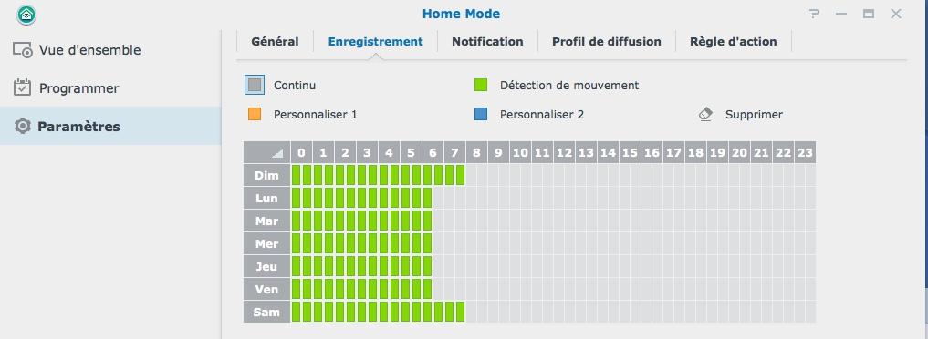

StéphanH Posté(e) le 4 septembre 2018 Posté(e) le 4 septembre 2018 Bonjour, Pour un premier message, un passage ici est toujours apprécié. Ensuite, lire la doc ne peut pas faire de mal ... il faut commencer par paramétrer le mode par défaut (celui qui fonctionne lorsque tu n'es pas chez toi). Voici par exemple ce que j'ai chez moi. Il te suffit de remplacer le mode "détection" par le mode "continu" si c'est ce que tu souhaites Enfin, dans le Home mode, tu définies ce que tu souhaites comme comportement lorsque tu es chez toi. Par exemple : 0 Citer
