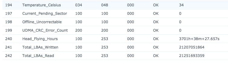

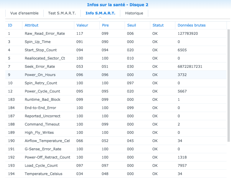

Bonjour Firlin,
Alors le test long n' a révélé aucun problème.Je joins le résultat peut être y trouvera tu quelque chose.
Je vais re tenter de réparer le volume on verra bien peu être que le formatage lui aura fait du bien ..
Au moins j'aurai pas tout perdu je sais maintenant que je dois pas prendre un RED.
Ha cool pour les 4TO car je voulais pas moins de place, par contre si on peut aller si loin comment ça se fait que sur la fiche constructeur ils disent max 6 (2 de 3to max).C'est du à la version de DSM au moment de la sortie du NAS ?

Bonjour Seb-red4,
Les deux valeurs qui me chagrinent dans ta capture c’est la ligne 4 et surtout 193. Tu dois avoir l’hibernation des disques sur ton nas . Supprime là (panneau de configuration\ matériel et alimentation puis l’onglet hibernation) .
Cela bouffe du disque pour rien en clair tu les uses pour rien.
Pour les autres valeurs je ne sais pas trop.
Essai de le formater dans un PC ou mas en supprimant toutes les partitions (il y en a 3 trois).
Sur la fiche constructeur, ils parlent de 3To max car c’était les plus gros disques à l’époque et ils n’avaient pas du tester plus gros aussi.

Alors effectivement je pas malin ,  J'avais laissé l'hibernation.. J'avais simplement décoché la case sans changer le menu déroulant sur aucun .. Je sais déjà d'ou viens mon problèmes.Je l'ai donc rectifié.
J'ai fais comme tu m'a dis reformatage complet du disque externe par un pc pour faire propre.
Pour le moment le volume et réparé et pas de souci.(je pense que le dernier souci est venu au redémarrage de l'hibernation justement.)
Je vais rester comme ça pour le moment et en cas de souci je changerais les disques.
