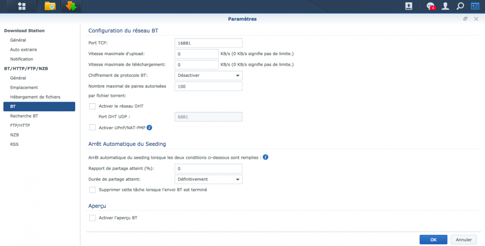

Je vois que je ne suis pas le seul à passer pour un gros leecher à mon insu... J'ai essayé les différentes manipulations suggérées, notamment les tiennes Vtsax (merci).
Quelques infos concernant ma configuration :

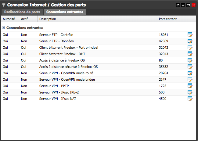

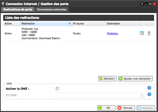

  • Routeur Freebox Révolution avec la redirection de port TCP (on voit bien la redirection créée dans l'une de mes captures - en revanche le port n'apparait pas pour les connexions entrantes... peut-être est-ce la raison)
  • NAS Synology DS216Play avec les paramètres Download Station suivants (je précise que son Firewall n'est pas activé) - cf capture jointe

Salut, avec un VPN je ne sais pas ce qu'il faut faire de plus..
Cependant j'ai deux questions :
- Dans le printscreen 2, la destination du port TCP que tu as ouvert est Mediabox.. Est-ce que médiabox est bien ton NAS DS216 ?
- Dans le printscreen 3, Tu n'as pas la possibilité d'ajouter un port ? Est-ce que les autres lignes on été ajoutée automatiquement ?
