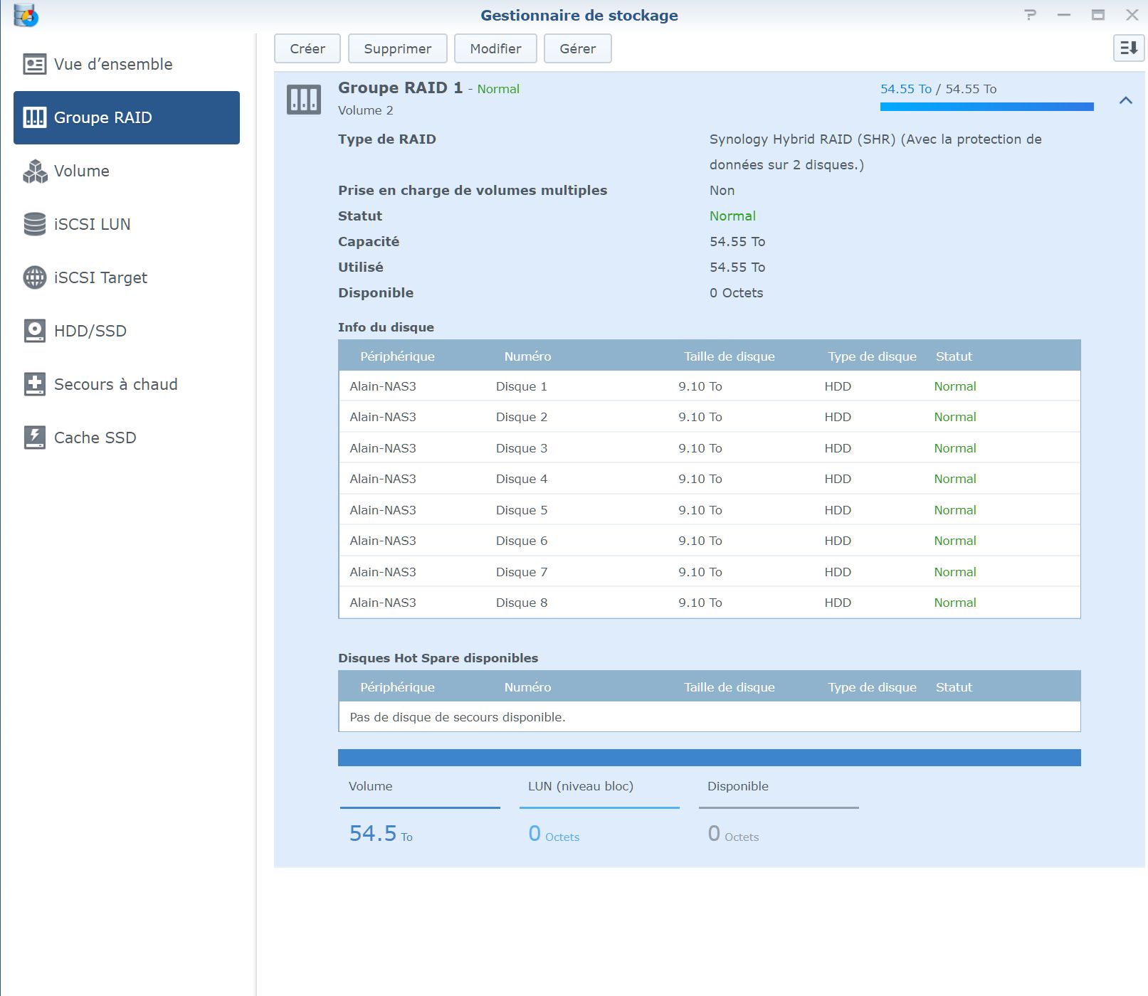

- Espace avant augmentation : 54.55to

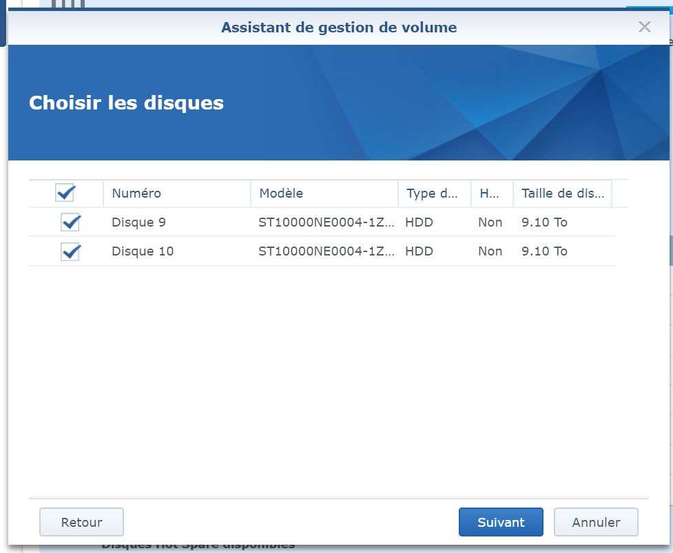

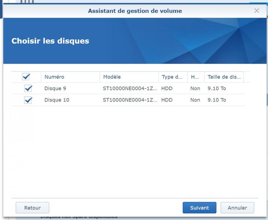

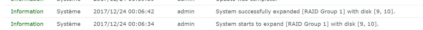

J'ai ajouté 2 HD donc, je vois dans les logs ceci :

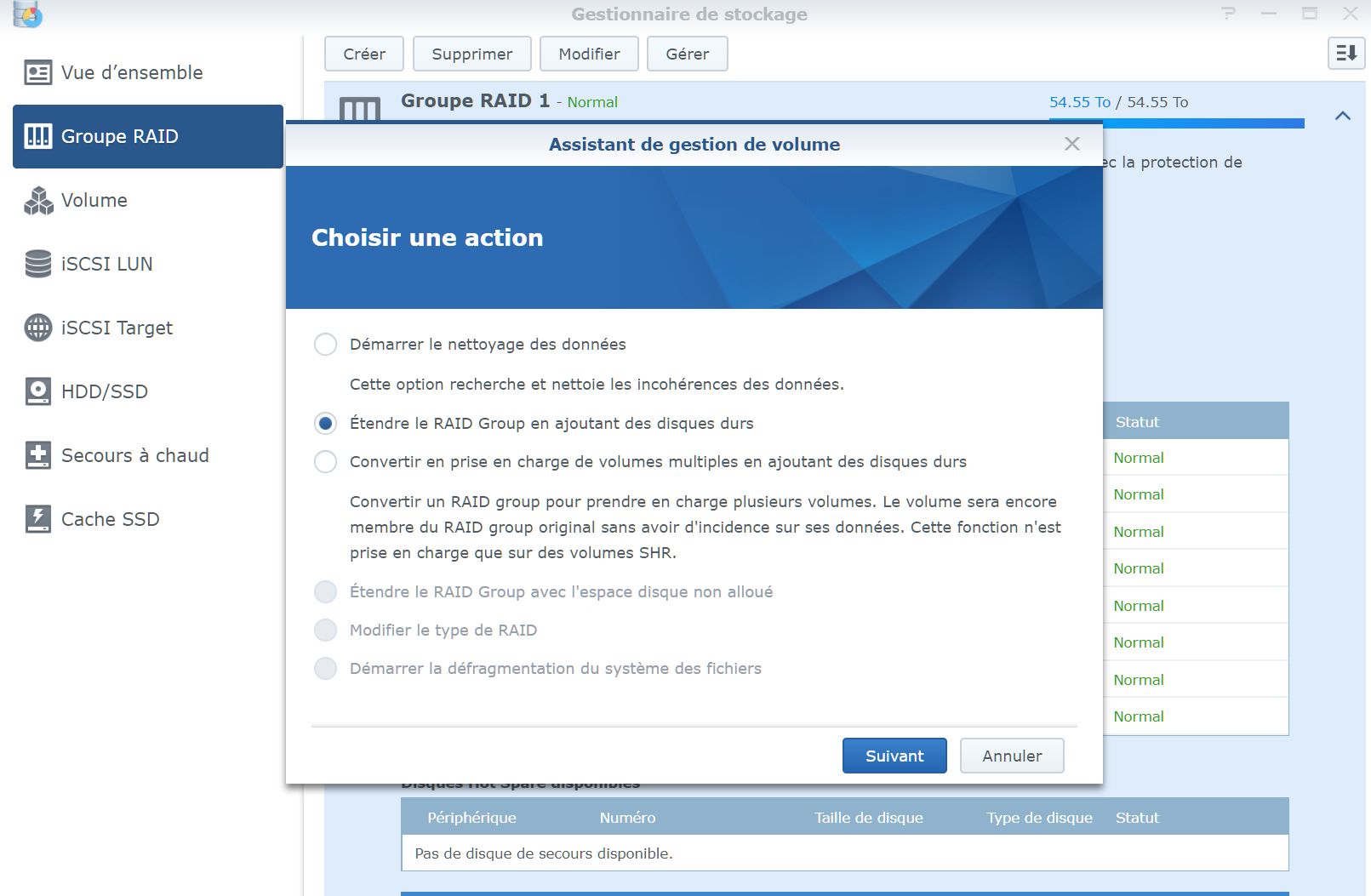

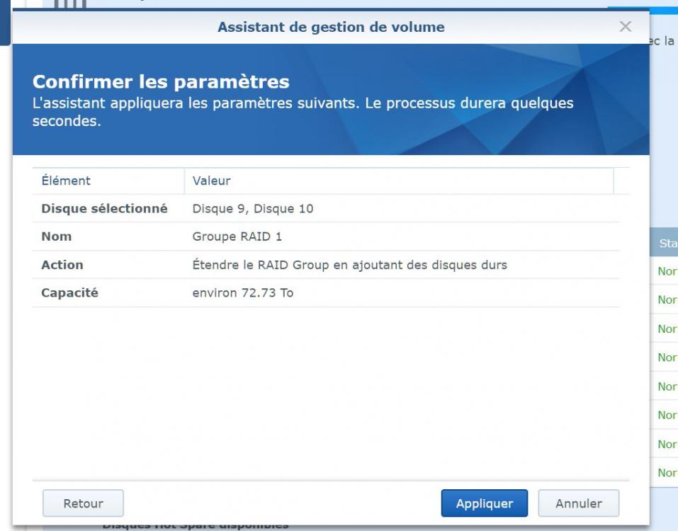

J'ai utilisé cette fonction :
Ajouté 2 HD à un raid en 8 sec démontre un problème, ca ne m'est jamais arrivé donc ...

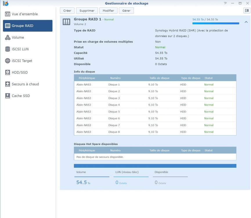

Une fois terminé, la taille n'a pas augmenté et je ne vois aucune option pour l'augmenter. C'est la 3ème fois que je fais cette manipulation et ca a toujours fonctionné.
J'ai retiré les 2 nouveaux HD à chaud, le système n'indique pas être dégradé. J'ai du rater quelque chose.

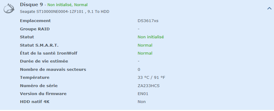

Alors le support s'est mis en télé-maintenance et m'informe que j'ai 3 HD avec des secteurs défectueux (entre 8 et 20) et je dois les changer avant de lancer une reconstruction.
Je peux donc affirmer maintenant que les HD Ironwolf pro 10to ne me conviennent pas du tout. Sur 10, y compris ces 3, j'aurai remplacé 6 et ils sont tous récents (moins de 6 mois).
Je vais donc les faire remplacer sous garantie et une fois le tout corrigé, je vais relancer l'agrandissement du raid. ....
