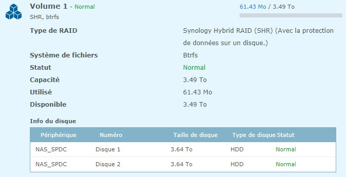

Le NAS de remplacement a été reçu hier: j'ai pu installer DSM sans souci. A noter que le RAID a été configuré automatiquement par le logiciel sans que je n'ai à entrer d'informations:
