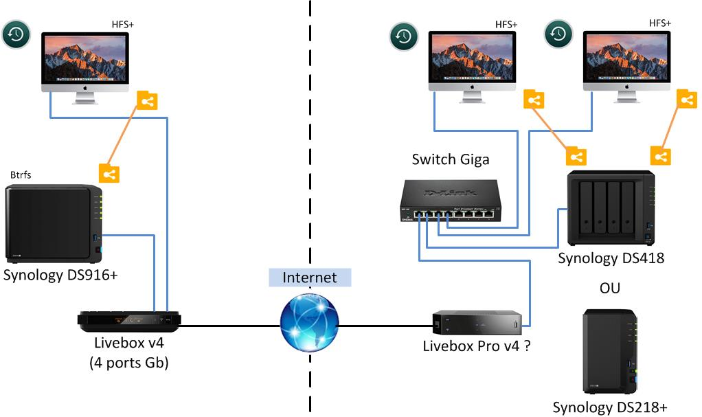

Maintenant, la TPE de ma femme souhaite investir dans une solution de stockage.
A noter que ma femme travaille sur Paris à domicile alors que ces collègues travaillent à Tours. Nous avons une connexion fibre 130 Mb/s en download et 100 Mb/s en upload. A Tours, ils sont en ADSL (je n'ai pas encore les informations de débit mais je devrais les avoir bientôt).
Les besoins sont les suivants:
NAS à Tours:
- sauvegarde de 2 Macs sur le NAS via Time Machine
- échange de fichiers (de 500 Mo à 3 Go) entre collègues en réseau local (pour Tours) et via internet (Paris <-> Tours avec ma femme)
- copier environs 500 Go de données historiques (beaucoup de fichiers image volumineux, comptabilité)
- sauvegarder de 216 Go de données en plus tous les ans (il y aura un espace sur le NAS local pour chacun des Mac et un espace partagé pour pouvoir échanger des données entre les différents Mac)
NAS Tour <-> Paris:
- synchroniser les données entre mon NAS et celui de l'entreprise (il y aura seulement les 216 Go / an): je prévois de lancer un rsync entre les deux NAS
Pour ça, il me faut donc un NAS côté Tours: le budget est de 700€ disques compris.
Pour les HDD, j'ai choisi 2 disques 4To de WD RED: 260€
Il reste donc 440€ pour le NAS: pas obliger de tout utiliser :)
J'étais parti sur le DS218+ à 320€ mais je me suis posé la question s'il n'était pas mieux d'avoir un 4 baies pour pouvoir augmenter aisément la volumétrie disque plus tard (si dans 10 ans, je n'ai plus de place, je peux monter un second RAID 1 de 2 HDD dans les deux emplacements restants avec des disques de plus grande capacité): du coup, il y a le DS418 à 420€ (par contre, il n'y a pas de btfrs car ce n'est pas une version plus).
Je pense que le DS718+ à 450€ n'est pas vraiment nécessaire.
Voici un petit schéma récap:
Vos avis m'intéressent! Merci
