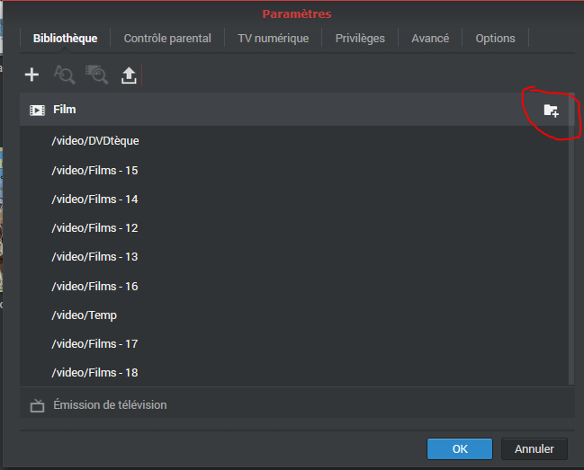

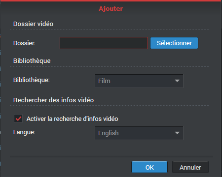

Il y a 23 heures, Kramlech a dit :
L'indexation doit se faire dans Video Station : Dans Paramètres > Bibliothèque
Merci beaucoup j'ai effectué quelques recherche mais impossible de trouver des infos.
