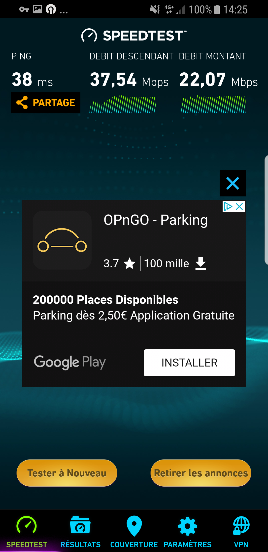

Ensuite je passe aux 2 protocoles VPN testés : Openvpn tout fonctionne également aujourd'hui je n'explique pas pourquoi... Avec le VPN L2TP/ipsec tout fonctionne impeccable également...

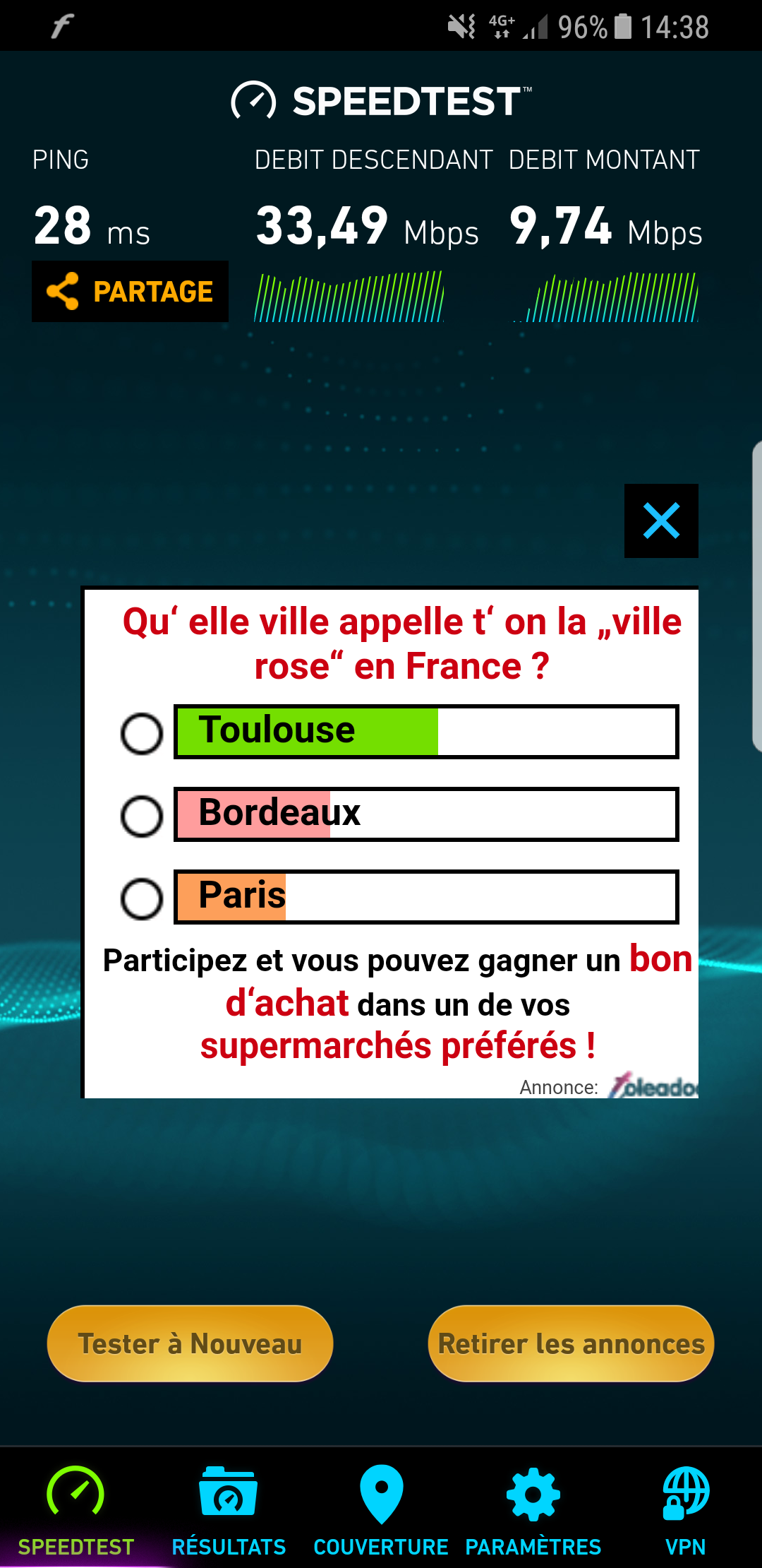

J'ai voulu faire des test de débit en 4G puis en Vpn, mais impossible de lancer le test lorsque j'utilise le L2TP.
Voir les résultats ci-dessous.
