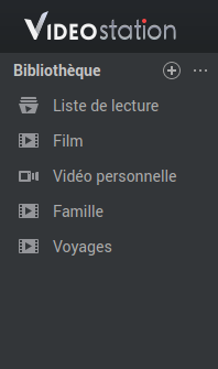

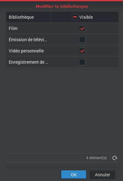

Bonjour c'est toujours possible il suffit d'appuyer sur les trois petits points (...) à côté du plus (+) sous le logo VIDEOstation.
