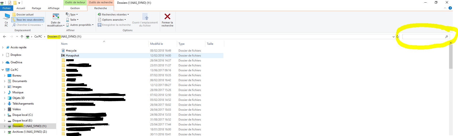

Bonjour, désolé de ne pas avoir été assez clair.
Voici la capture écran objet de ma demande :
Mon pb est quand je cherche un fichier word depuis mon pc windows 10 qui est sur mon nas dans le dossier partagé "Dossiers" et que je cherche un fichier par son nom dans la barre de recherche windows (entourée en jaune fluo) par exemple fichier : facture201.doc, le moteur de recherche de windows recherche également ce fichier dans le "dossiers snapshot", or je ne le souhaite pas car il me renvoi 40 ou 50 fois le même fichiers dans tous les répertoires snapshot que j'ai, et j'aimerais que la recherche se concentre sur tous les répertoires sauf snapshot.
J'ai pensé aussi désactivé la visibilité du snapshot, mais l'on perdrait quand même une fonctionnalité intéressante pour les utilisateurs qui peuvent aller chercher eux même facilement sans intervention d'administrateur un ancien fichier...

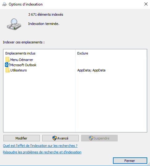

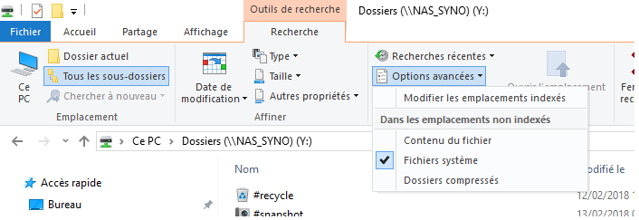

bonjour, merci j'avais effectivement regardé dans ce coin là, mais j'avoue ne pas savoir comment faire une sélection ou une exclusion de certains dossiers.
Voici ce que me donne options avancées comme choix :
Emplacement indexés donne ça (je ne sais pas si c''est normal qu'il n'y ait pas le NAS ?) :
