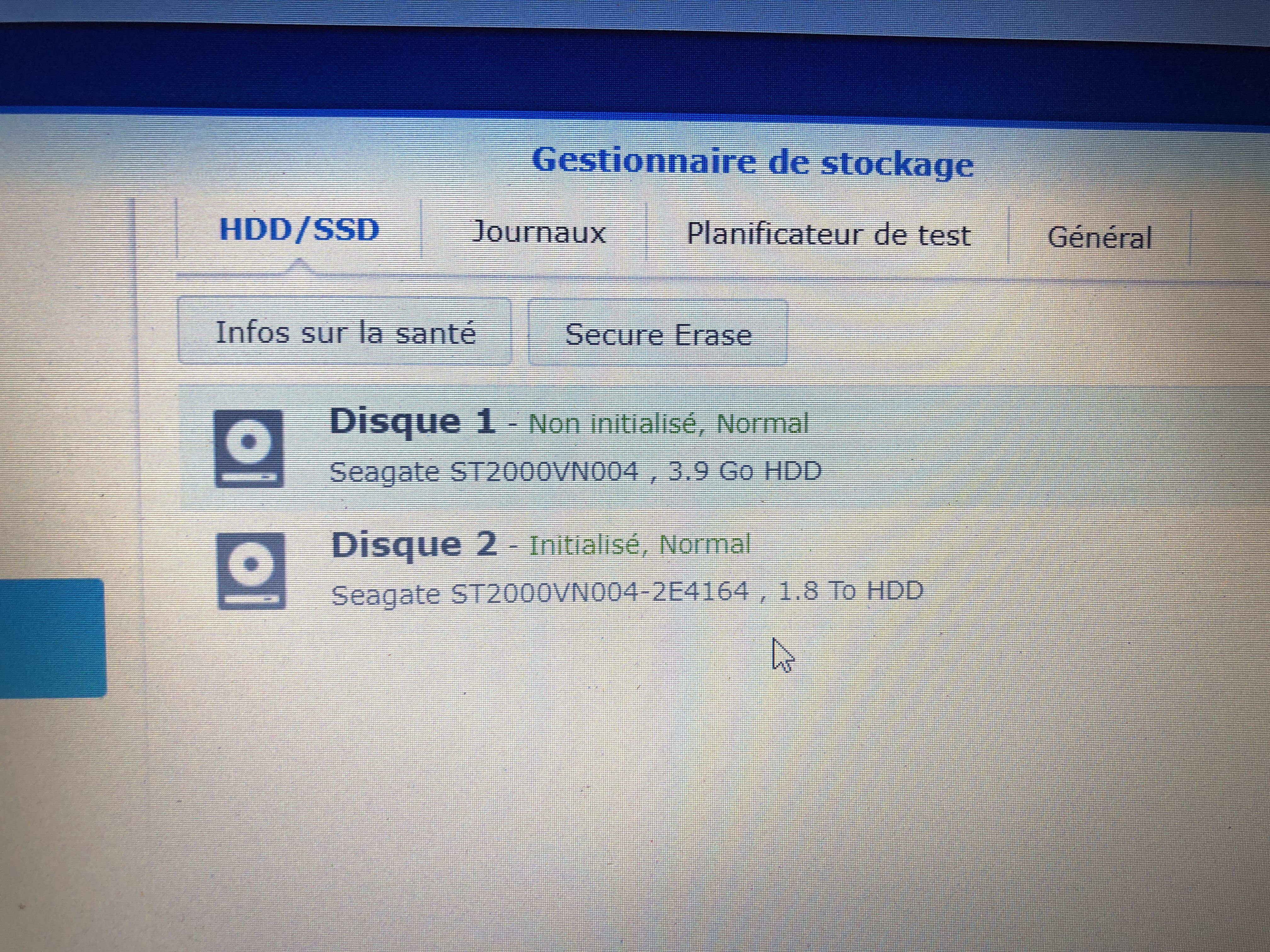

je viens tout juste d’aquerir Mon premier Nas. C’est un synology Ds218play auquel j’ai mis 2disques de 2to Seagate ironwolf ST2000VN004. Les disques sont égalements neufs.
voici mon soucis:
lorsque je regarde le gestionnaire de stockage, j’ai le disque 2 qui est bien initialisé avec une capacité de 1,8to.
mais j’ai le disque 1 qui est marqué non initialisé avec comme capacité 3,9GO...
les deux sont marqués comme étant normal. Sauf que c’est impossible de faire quoi que ce soit avec le disque 1...
merci pour vios réponses.

Ton disque 1 est HS il faut le faire remplacer auprès de ton revendeur ou de Seagate (il te faut passer l'outil constructeur pour avoir confirmation ) .
