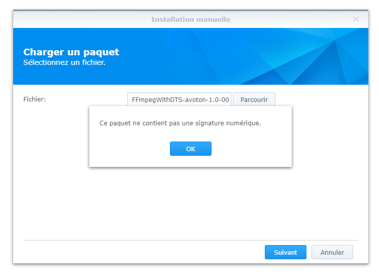

Bonjour , j'ai trouvé la solution , il faut installer un paquet.
Cordialement.
lien -->http://www.letestde.fr/2016/12/16/tuto-comment-decoder-le-dts-sur-un-nas-synology/

Bonsoir.
Oui et si tu suis le lien en installant manuellement le paquet en fonction du type de nas , tout est ok.

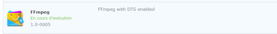

Depuis la mise à jour de Video Station le 28/08/2018,
je n'arrive plus à lire les mkv en DTS alors que j'ai le package FFmpeg 1.0-0005 installé depuis janvier 2018 qui fonctionnait bien.
Que dois-je faire ?
